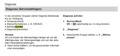

Schau dir das Servicemenü an, ob und wie viele Stunde bisher der Heizstab lief.

Also Heizen mit Elektro ist überall ausgeschalten. Anbei einige Fotos der Verbräuche.
das haben schon viele gedacht 🙂 schau besser noch mal.

@qwert089Durchlauferhitzer sind auch in der Diagnose komplett beide Stufen aus mit einer Betriebszeit von 0h.
Danke fürs Prüfen
