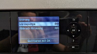

Die Wärmepumpe Vitocal 200-A geht mit den Fehlermeldungen “A9“ und “AA“ in Störung und fällt aus. Der Verdichter hat sich komplett abgeschaltet. Eine Beheizung der Räume ist nur noch über den elektrischen Heizstab möglich gewesen.
Nur ein manuelles Abschalten und Neustarten der gesamten Anlage lässt die Wärmepumpe wieder anlaufen.

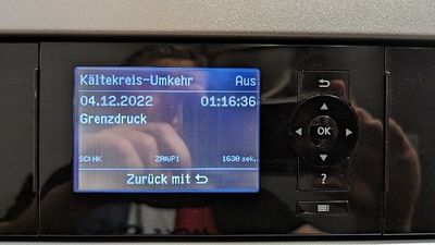

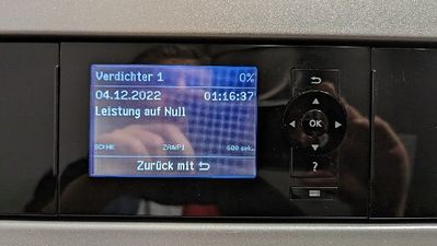

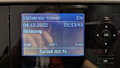

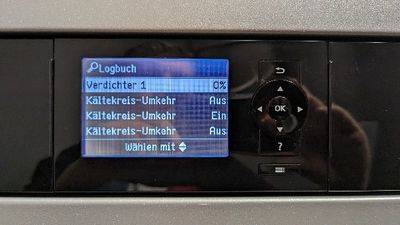

Was auffällig war in dem Zeitraum, indem die Störungen aufgetreten sind, ist dass die Anlage täglich mehrfach eine Abtauung gestartet hat, aber dann nach wenigen Minuten wieder abgebrochen wurde, aufgrund vom Überschreiten einer Druckgrenze.

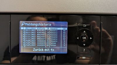

Meldungshistorie Kältekreis:
Dies ist schon mehrfach aufgetreten und beginnt jetzt wieder in der Übergangszeit und zu Beginn der Heizperiode gehäuft aufzutreten:
