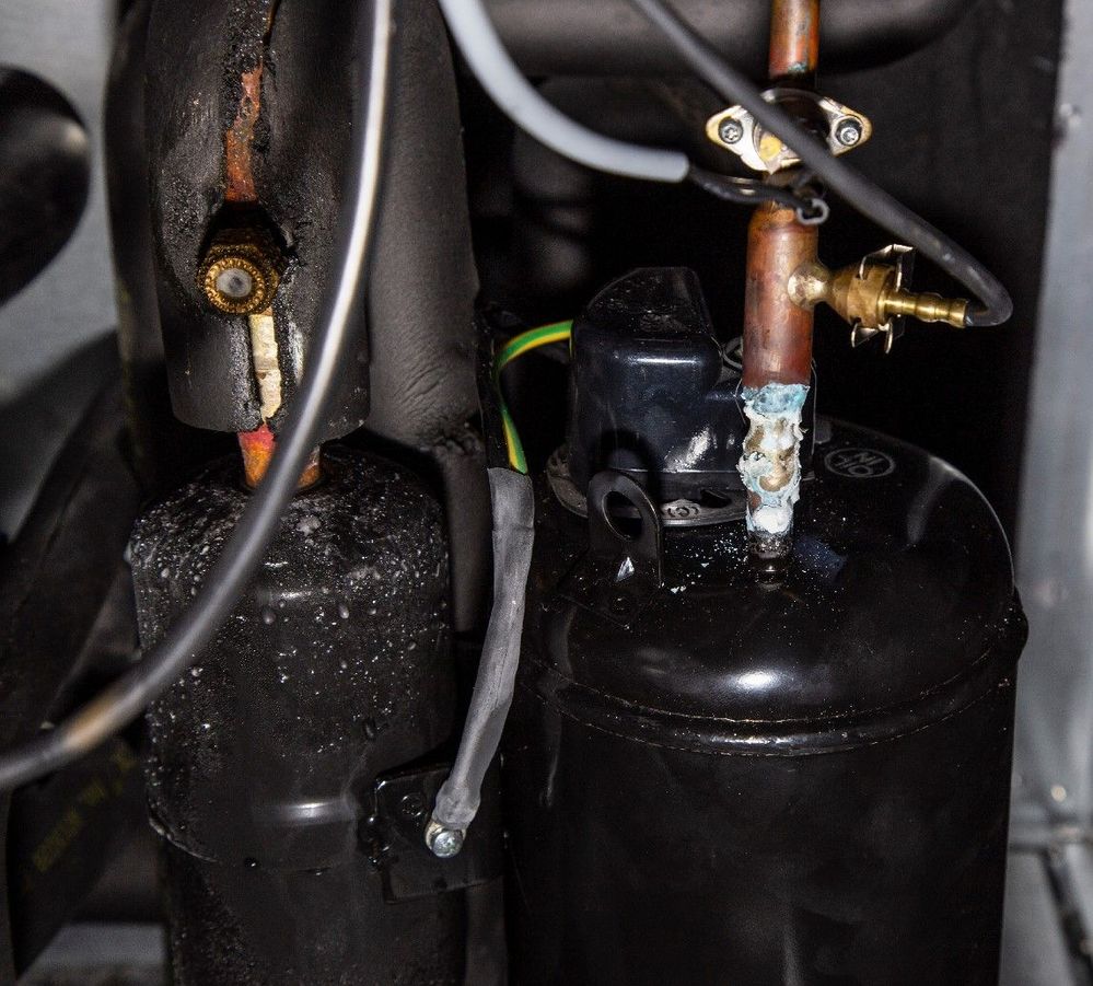

Bei mir wurde ja vor ca. ner Woche der Verdichter getauscht. Ich habe inzwischen in der Karton geschaut, in denen die externe Firma, die den Tausch vorgnommen hat, die alten Teile gelegt hat.
Dort habe ich u.a. mehrere Teile der Rohrisolierungen (s.Bilder) gefunden, die zum Löten rausgeschnitten wurden und nicht wieder verbaut wurden. Die Rohre sind nun größtenteils unisoliert und ich bin mir sicher, dass das so nicht im Sinne der Erfinders ist, oder!? (In der Stückliste wird der Isoliersatz ja auch aufgeführt (s. Bild Pos. 0046))
Da hier im Kältekreis mit großen Temperaturunterschieden gearbeitet wird, wird es hier an unisolierten Stellen zwangsläufig zur Kondensation kommen, was bei mir auch schon der Fall ist. Selbst die Schallisolierung am Boden fängt unter den unisolierten Anbauteilen schon das Schimmeln durch heruntertropfendes Kondenswasser an.
Also ich muss sagen ich bin echt sprachlos, dass sowas elementares einfach vergessen wird und ich als Kunde wieder hinterherrennen muss!
Ich darf jetzt schon wieder zum Heizungsbauer rennen (obwohl der gar nichts damit zu tun hat und direkt über Viessmann geht es nicht, habe schon angerufen deswegen), dort das reklamieren, damit er einen Auftrag einstellen kann und dann wieder auf Viessmann zugehen.
Das könnte auch besser laufen und nicht über drei Ecken, was nur Zeit und Nerven kostet.
Anbei Bilder aus der Anlage. Die Anbauteile sehen nach etwas mehr als einer Woche schon ziemlich mitgenommen aus.
Ich muss echt sagen es fällt mir schwer zu glauben, dass der Verdichter wirklich ein Neuteil ist!? (oder verwendet ihr für den Tausch aufbereitete Teile?)
Der Verdichter im Bild ist immerhin erst 9 Tage eingebaut und sieht dafür schon ziemlich mitgenommen aus. Selbst der alte Verdichter von Mitte 2018 sah noch besser aus!
@Mat84 irgendwie glaube ich, wir sind beide im falschen Film. Ich sehe so viele Parallelen. Genau die gleichen unglaublichen Vorgänge bei mir. Erstmal das Theater mit der Hotline bis endlich mal der Verdichter da war, dann kam bei mir zwei mal die Spedition und brachte auch 2 Verdichter, dann Austausch durch eine Servicefirma. Den Namen schreibe ich jetzt nicht hier. Und hinterher das böse Erwachen.
Auch bei mir wurden die Isolierungen zum Löten aufgerissen und nicht mehr angebracht. An dem kleineren Teil am Verdichter wurde einfach gar keine Isolierung mehr angebracht. Der neue Verdichter sieht nach gerade mal 4 Wochen schon versifft aus wie vom Schrottplatz. Ob es Rostansätze oder was anderes orangenes sind, weiss ich nicht, aber es sieht ungesund aus. Unter dem Verdichter weisse Ablagerungen, Kalk oder Korrosion am verzinkten Gestell...ich weiss es nicht. Es sieht jedenfalls nicht aus wie eine Heizungsanlage die erst 2 Jahre alt ist. Wirklich erbärmlich.
Bei mir kam noch dazu, dass dann auf dem Servicebericht stand, dass Expansionsventil und Filtertrockner getauscht wurden. Und ich hatte den Servicemann noch gefragt warum er das ungeöffnet wieder mitnimmt (kam vorab per Spedition mit dem Verdichter). Er sagte Viessmann hätte das falsche geschickt und er hätte eins von sich eingebaut. Haha. Natürlich hat er das nicht gemacht. Der Filtertrockner (das große blaue Teil) ist noch genau dasselbe gammelige Teil wie davor auch drin war. Expansionsventil auch unangetastet. Und es war abgesprochen dass er auf dem Servicebericht die Zählerstände für den Durchlauferhitzer vermerkt zwecks Erstattung der Stromkosten. Auch das hat er nicht gemacht. Ich hatte ihn extra noch drauf angesprochen und er hat ein Bild davon gemacht. Passiert ist aber bislang nichts. Der kaputte alte Verdichter und der zweite Neue stehen immer noch brav im Keller auf ihrer Palette und warten auf die Dinge die da irgendwann kommen. Zwecks Stromkosten gab es auch noch keine Rückmeldung. Der Heizungsbauer sagt er kann leider auch nicht viel machen, wir müssen auf Rückmeldung von Viessmann warten. Immerhin hat mich Flo schon zweimal um Geduld gebeten, das macht Hoffnung dass doch noch irgendwas passiert.
Offenbar hat Viessmann hier ein riesengroßes Problem. Man könnte meinen, es fallen so viele Verdichter aus, dass Viessmann es alleine nicht schafft alle zu tauschen und deshalb zweifelhafte Servicefirmen beauftragen muss. Die Murksen dann irgendwas hin, verschwinden wieder, und der Durchschnittskunde wird wahrscheinlich auch nichts hinterfragen solange die Anlage wieder irgendwie warm macht. Und wenn das 3-Minuten-Start-Problem mit den permaneten 3-Minuten-Takten nicht schnellstmöglich behoben wird, sehe ich da eine ganz düstere Zukunft. Das ist alles so enttäuschend. Und das bei einem so großen und führenden Unternehmen. Ich kann es wirklich nicht glauben.
Das auf den Bildern ist alles der neue Verdichter, der gerade erst seit 4 Wochen in Betrieb ist!

mein Verdichter wurde vor ca 1 Jahr getauscht. Aufgrund der hier zu sehenden Bilder hab ich auch meine Anlage einmal geöffnet.
Die Lötstelle am Verdichter weißt Korrosion auf. (S. Bild).
Muss ich mir Gedanken machen?
lt. Inet Recherche deutet das auf Lochfraß hin?!

@lufti22: Wir haben es uns intern angesehen und sind der Meinung, dass es sich dabei um Lötrückstände handelt, die nach der Reparatur nicht abgewischt wurden. Diesbezüglich brauchst du dir keine Gedanken zu machen. Ich verstehe aber, dass es dich beunruhigt hat.

Der Verdichtertausch ist jetzt genau ein Jahr her. Die Lötstelle sieht mittlerweile so ähnlich aus wie bei Lufti.
