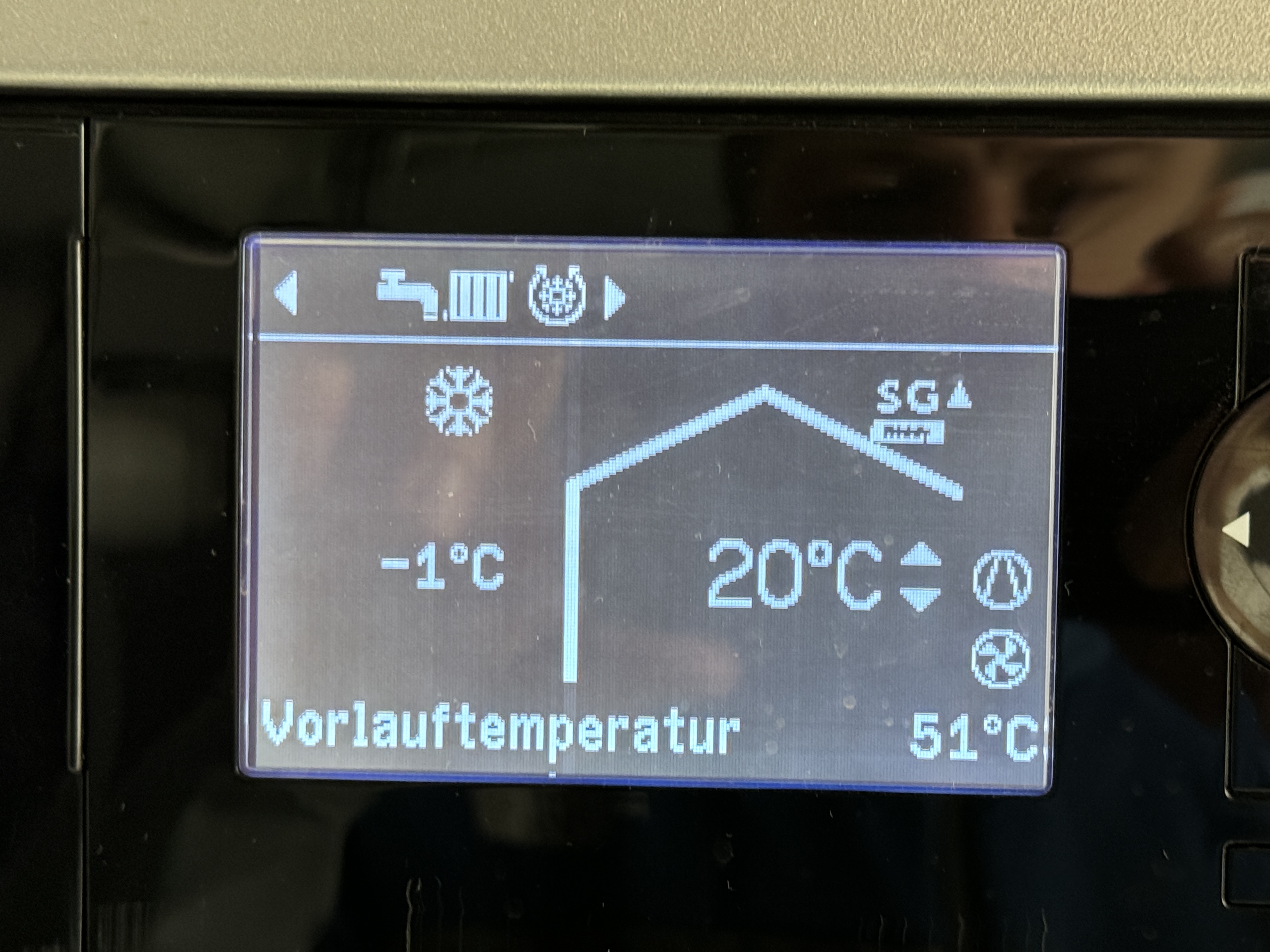

Bei PV-Überschuss wird geschalten und im Display der WP erscheint Smart Grid. Der Verdichter startet und läuft. Aber die Wassertemperatur verändert sich auch nach einer Stunde kein bisschen.

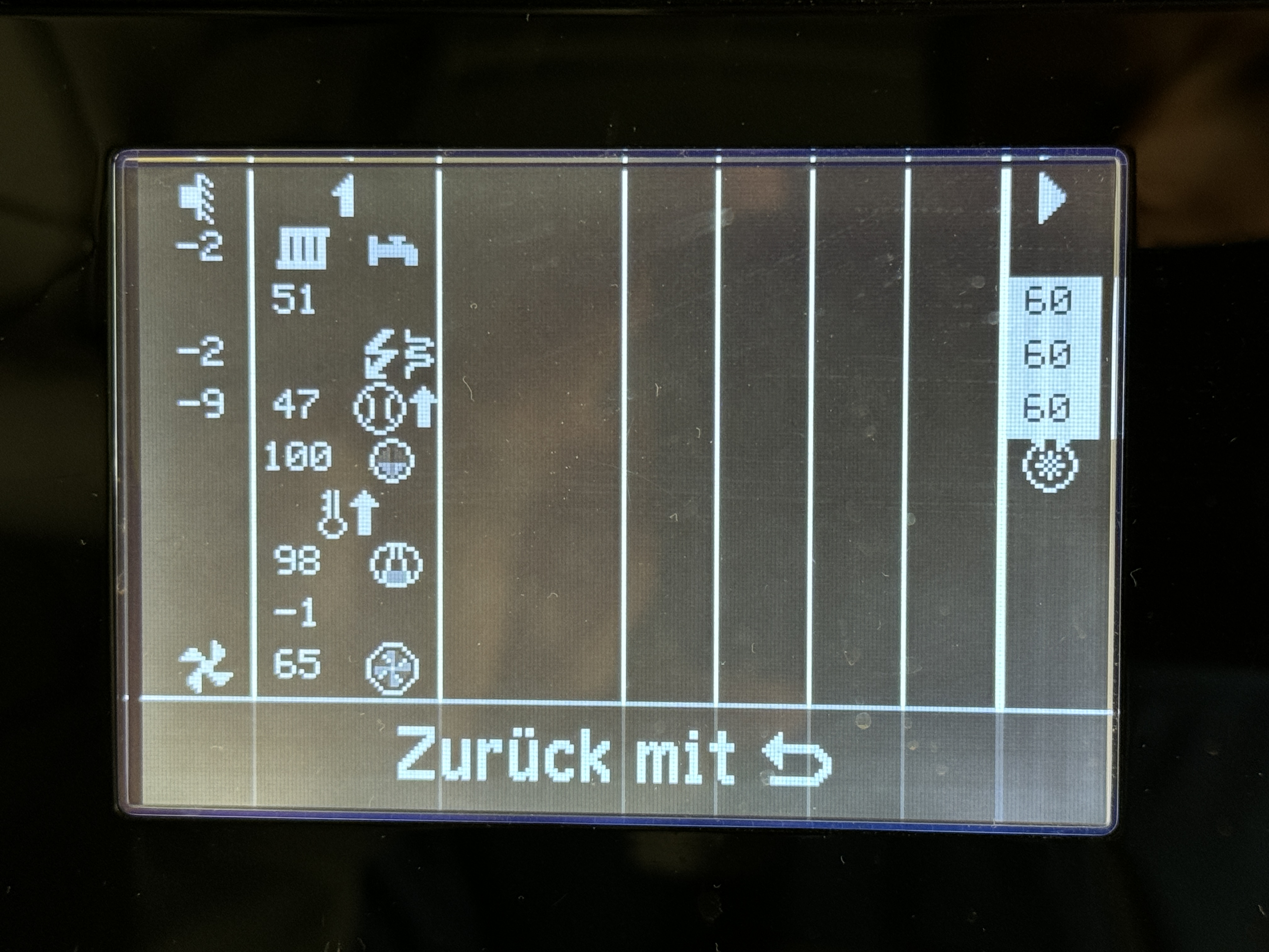

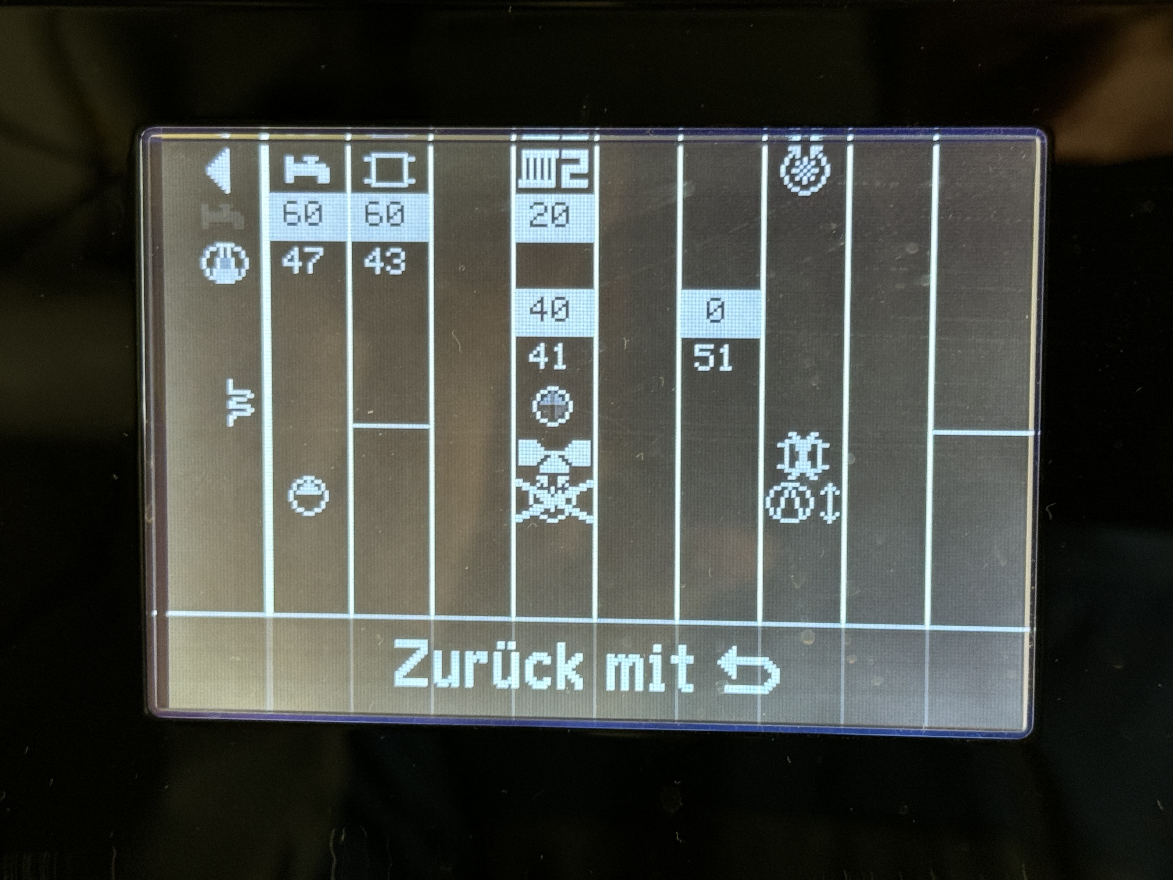

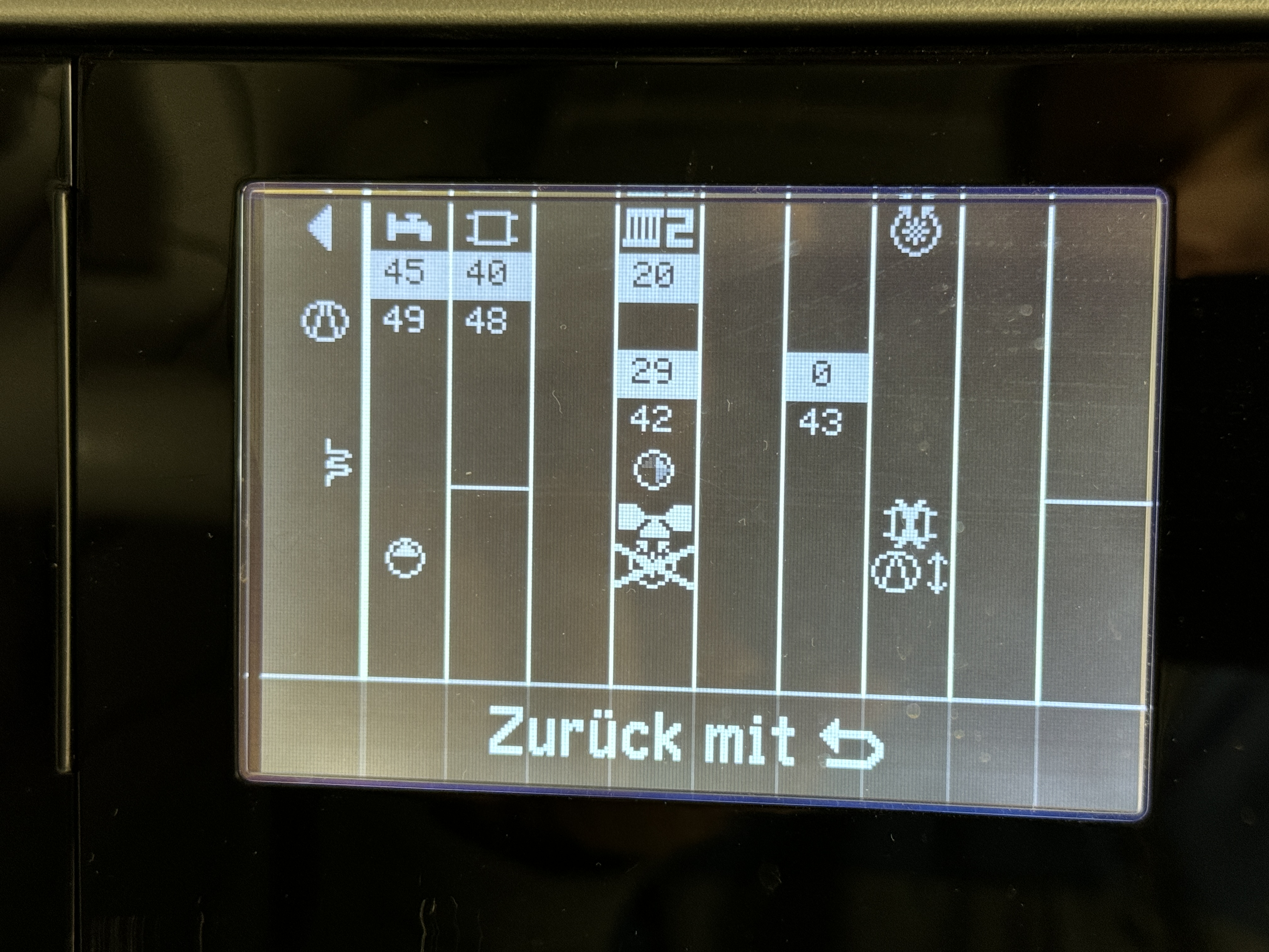

Normal sollte sich bei der Einstellung die normale Warmwasser-Soll-Temperatur um 6K erhöhen. Mach ein mal ein Bild von jeder Seite der Anlagenübersicht, wenn die Smart Grid Funktion inaktiv ist und dann noch einmal, wenn sie aktiv ist.
Von welcher Übersicht meinst du? Sorry ich bin kein Profi…
Um dorthin zu gelangen, musst du die "?"-Taste für ca. 4 Sekunden gedrückt halten.
Anlage läuft und Warmwasser-Soll ist bei 60°C. Die 60°C wird die Anlage aber ohne Durchlauferhitzer niemals erreichen.
Sollte der Durchlauferhitzer aktiviert werden?
Wenn du die Smart Grid Funktion 4 nutzt, dann geht das ja. Dann wird alles auf maximal aufgeheizt. In der Funktion 3 ist dies nicht möglich, da muss die Sollwerterhöhung so eingestellt werden, dass die Wärmepumpe den erhöhten Sollwert auch noch alleine erreichen kann.
Wie bereits geschrieben, scheinst du die Smart Grid Funktion 4 zu nutzen. Hier wird alles auf den maximal möglichen Wert aufgeheizt. Wenn nur die Funktion 3 gewünscht ist, darf nur ein Kontakt geschlossen werden und nicht beide zusammen.
