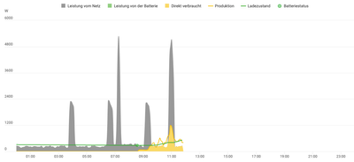

Mein Anliegen: Jetzt habe ich mal unseren Stromverbrauch angeschaut und festgestellt dass dieser extrem hoch ist.... Meines Erachtens nach liegt das an der Wärmepump und dem zuschalten vom Heizstab.
Beispiel: Um 05:50 Verbrauch von 13,15 kW um 13:40 8,54 kW, Hier ein Auszug vom heutigen Tag:
Daran sieht man ja ganz gut, das die Heizung den Heizstab extrem oft dazuschaltet... Warum macht er das? - Wegen der Hygiene?!

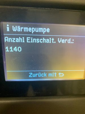

Deine WP taktet recht häufig und läuft nur kurz. Das ist alles andere als optimal! Wie viele Betriebsstunden und Verdichterstarts zeigt die App?

Da ich die App nicht habe, muss ich erst direkt im Gerät nachlesen wie viel Starts der Verdichter hat und was die Betriebsstunden sind..

Wo siehst du im Diagramm Peaks von 13 oder 8 kW??
Das ist knapp über der 4,8 kW.

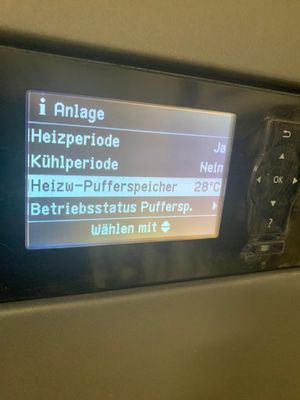

heizwasser Pufferspeicher:

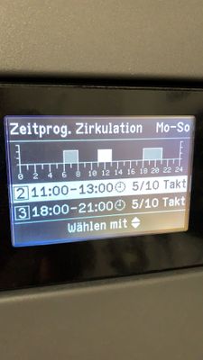

Die Zirkulationspumpe läuft schon mal im Intervall Modus das ist gut.
Muss die Pumpe denn von 5:30 bis 22 konstant laufen?
In der Regel reicht hier z.B. 5:30 bis der letzte morgens aus dem Haus geht.
Mittag 11:30 bis 14 (falls jemand zu Hause ist)
Abends z.b,. 17:00 bis 22
Außerhalb der Zeiten ist es günstiger die 4l Wasser einfach ablaufen zu lassen.

Stell ein Bild von Umwälzpumpe der FBH ein. Wo man sehen kann wie die eingestellt ist, wie viel Lesitungsaufnahme sie hat und evtl den Durchfluss anzeigt.
Dann stell noch ein Bild ein wenn die WP gerade den Puffer belädt. Vielleicht zu einem Zeitpunkt wo sie schon 5 Minuten gelaufen ist.
Ich würde gerne sehen mit wie viel % der Verdichter dabei läuft und wie schnell die Pumpe dreht.

Die Zirkulatiospumpe werde ich wie von dir vorgeschlagen einstellen, macht wirklich keinen Sinn dass die von 05:30 Uhr bis 22:00 Uhr konstant läuft...

Du wolltest ja ein Bild der Umwälzpumpe, hoffe die Bilder passen, ich hab leider keine Ahnung wo man die Leistungsaufnahme sieht?! - Den Durchfluss nehme ich an an den Heizkreisverteilern?
Dann wolltest du ja noch:
Leider habe ich keine Ahnung, wie ich das auf der Heizung abfragen kann.... Kannst du mir das eventuell sagen?!

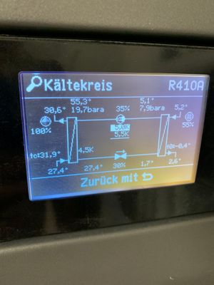

Mach bitte eine Bild wie es als BSP. gepostet habe wo man den Verdichter und die Pumpen Drehzahl der Sekundärpumpe ablesen kann.

Danke, so hab ichs gefunden, anbei das Foto
Danke schon mal für die Hilfe!
Der Verdichter moduliert zum Glück mit 35% bei den aktuellen Temperaturen
Du könntest schauen was als Kodierung 508B eingetragen ist, falls das unter 35% zulassen würde.
Könnte man evtl. die Sekundärpumpe von den 100% etwas reduzieren.
Wenn du den Puffer nicht wegen der PV um X Grad überlädst sollte der Mischer immer 100% offen stehen.

Die Zirkulation habe ich ebenfalls eingestellt:

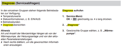

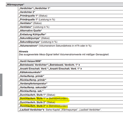

Hallo Siggi,
rufe die Diagnose auf.
Prüfe ob sich die Betriebsstunden der Zusatzheizung innerhalb der nächsten Tage ändern.
Zeit Programm:
VG Michael

anbei mal noch der Stromverbrauchsverlauf von heute
Und gestern
