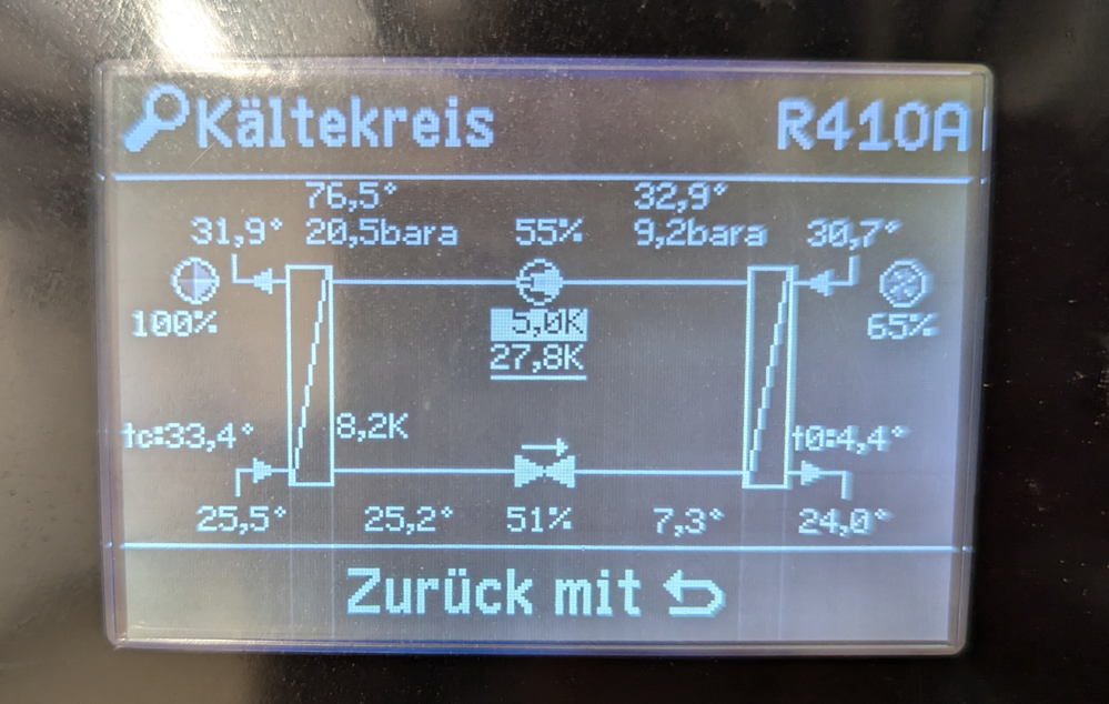

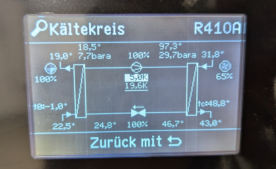

Hier ein paar Infos zur Anlage, wenn sie einschaltet, wenn sie nominell läuft und während sie wieder abschaltet:
WP startet, keine Ahnung in welche Richtung, ab VLT geht erstmal leicht nach oben:
Irgendwann wird dann die Richtung umgeschaltet (irgendwas zischt kurz - Ventil?) und VLT fängt an zu sinken:
Alles auf 100% VLT sinkt Richtung 19°:
Und plötzlich schaltet die WP ab, also quasi mit erreichen der VLT-Soll:
Die Frage ist jetz: WARUM?
