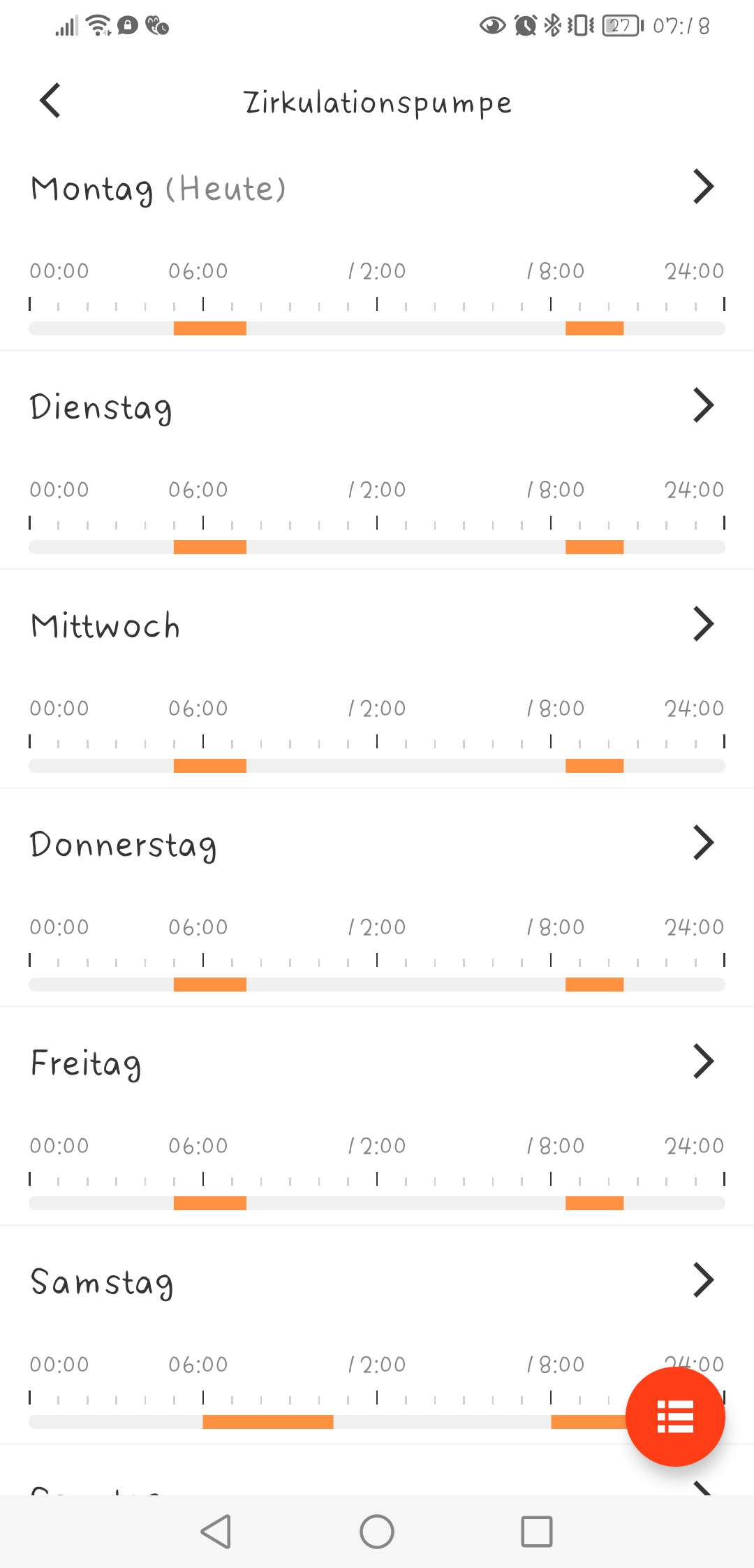

Hab das Zeitprogramm mit der App gemacht. Warmwasser und Zirkulationspumpe auf jeweils morgens und abends 2 Stunden am Wochenende etwas später und länger.
Konnte auch keine merkliche Veränderung feststellen, beim duschen morgens ist das Wasser warm.

Das mit der Zirkulation ist eine eigene "Geschichte":
Siehe meine Erklärung dazu hier in diesem Thread vom 12.08.2022 11:03
Hier musst Du einen eigenen individuellen Kompromiss finden zwischen Energiesparen, und persönlichem Komfort, den Du haben möchtest.
Grundsätzlich: Je öfter und länger Du die Zirkulation laufen lässt, je mehr Wärmeenergie wirst du benötigen.

Ob ich jetzt eine Ringleitung habe oder nicht werde ich so schnell nicht herausfinden aber ja wenn ich Wasser an der Zapfstelle aufdrehe kommt relativ schnell warmes Wasser (Luxus).
Diesen individuellen Kompromiss zu finden ist sicher nicht einfach. Ich habe jetzt gedacht, wenn ich morgens und abends Wasser brauche dann sollte die Zirkulation eine gewisse Zeit laufen.
Wenn ich diese 24/7 durchlaufen lasse dann ist es eine völlig unnötige Wärmeenergie die verbraucht wird.
Man braucht ja auch nicht jeden Tag die 300 Liter aus dem Speicher und wenn verbraucht und man duscht gerade in einem ungünstigen Zeitpunkt dann kommt plötzlich kaltes Wasser, richtig?
Macht es denn Sinn die Zirkulation alle z. Bsp. 4 Stunden laufen zu lassen?
Wenn ich mir Die Fotos ansehe, die Du bisher gepostet hast, bin ich mir ziemlich sicher, das du im Haus eine Zirkulationsleitung hast.
Da ich selber weder Frischwassermodul noch Zirkulationsleitung an meiner Heizung habe, kann ich leider nicht testen, was passiert, wenn man die Zirkulationspumpe überhaupt komplett abschaltet. Vielleicht hat hier einer der Mitleser schon einmal so etwas in der Richtung getestet, und hat Erfahrung damit =;-)
Wenn ich mir jedoch die Hydraulikschemen von Viessmann so bei diesem Detail ansehe, müsste es eigentlich theoretisch schon funktionieren, dass sich bei abgeschalteter Zirkulation, der Kombispeicher dann wie ein normaler Schichtspeicher verhält. Warmwasser wir von oben abgezapft und von unten in den Speicher Nachgeliefert.....
Könntest ja selber einfach mal testen: Zirkulation komplett abschalten, und am Abend mal testen, was passiert, wenn Du den Warmwasserhahn irgendwo im Haus öffnest. Wenn es funktioniert, müsste auch hier dann Warmwasser kommen, mit dem einzigen Nachteil, dass dies so - je nach Leitungslänge - schon mal 30 Sekunden dauern kann......Für die Heizenergieeinsparung ist das jedoch nochmal ein weiterer Schritt.

Die Zirkulationspumpe wird von der Regelung der Friwa gesteuert.
poste bitt die S/N der Vitotrans, dann bekommst du die Anleitung dazu.
Die hat auch einige Optionen die den Verbrauch nach oben treiben können.

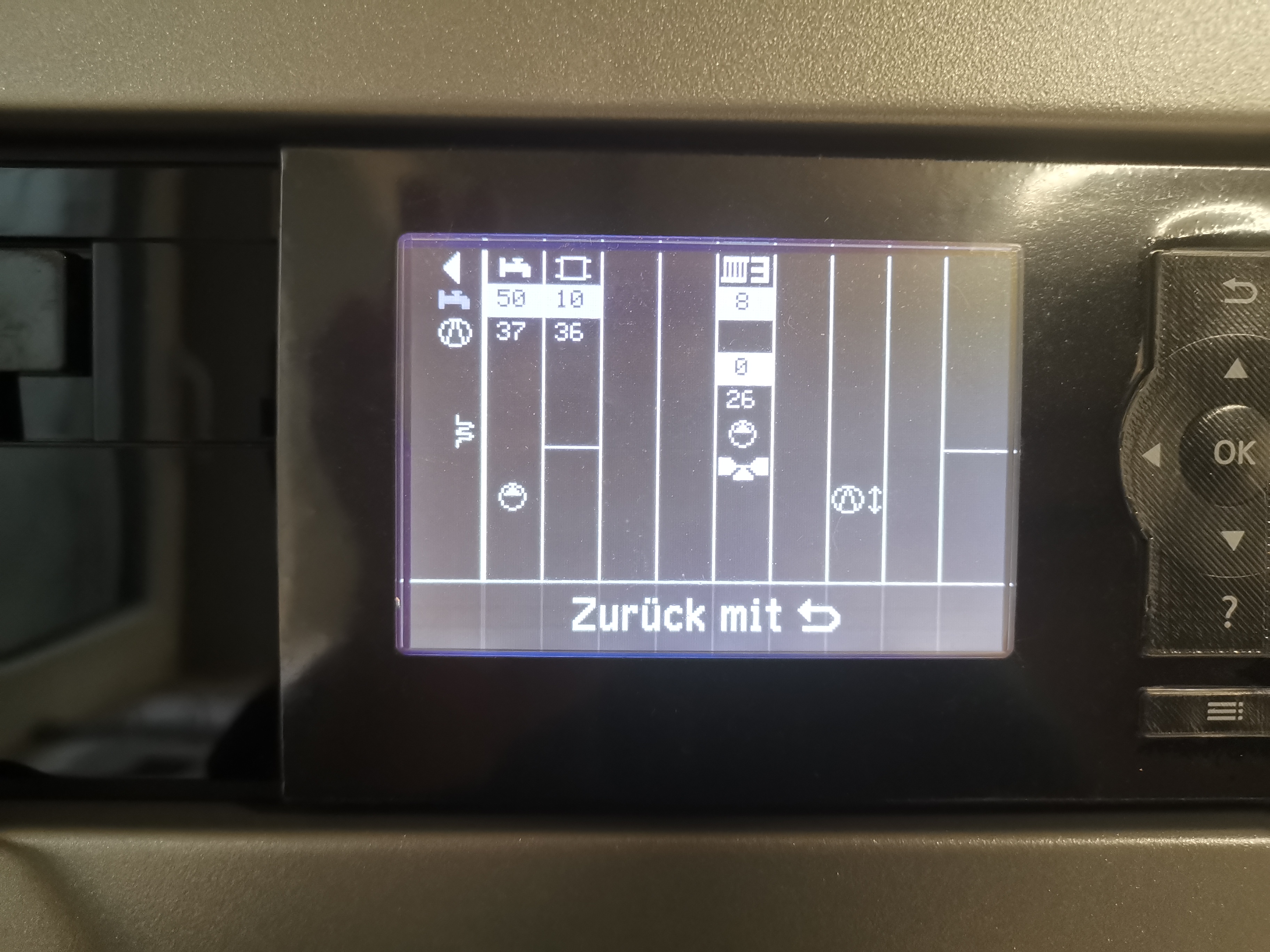

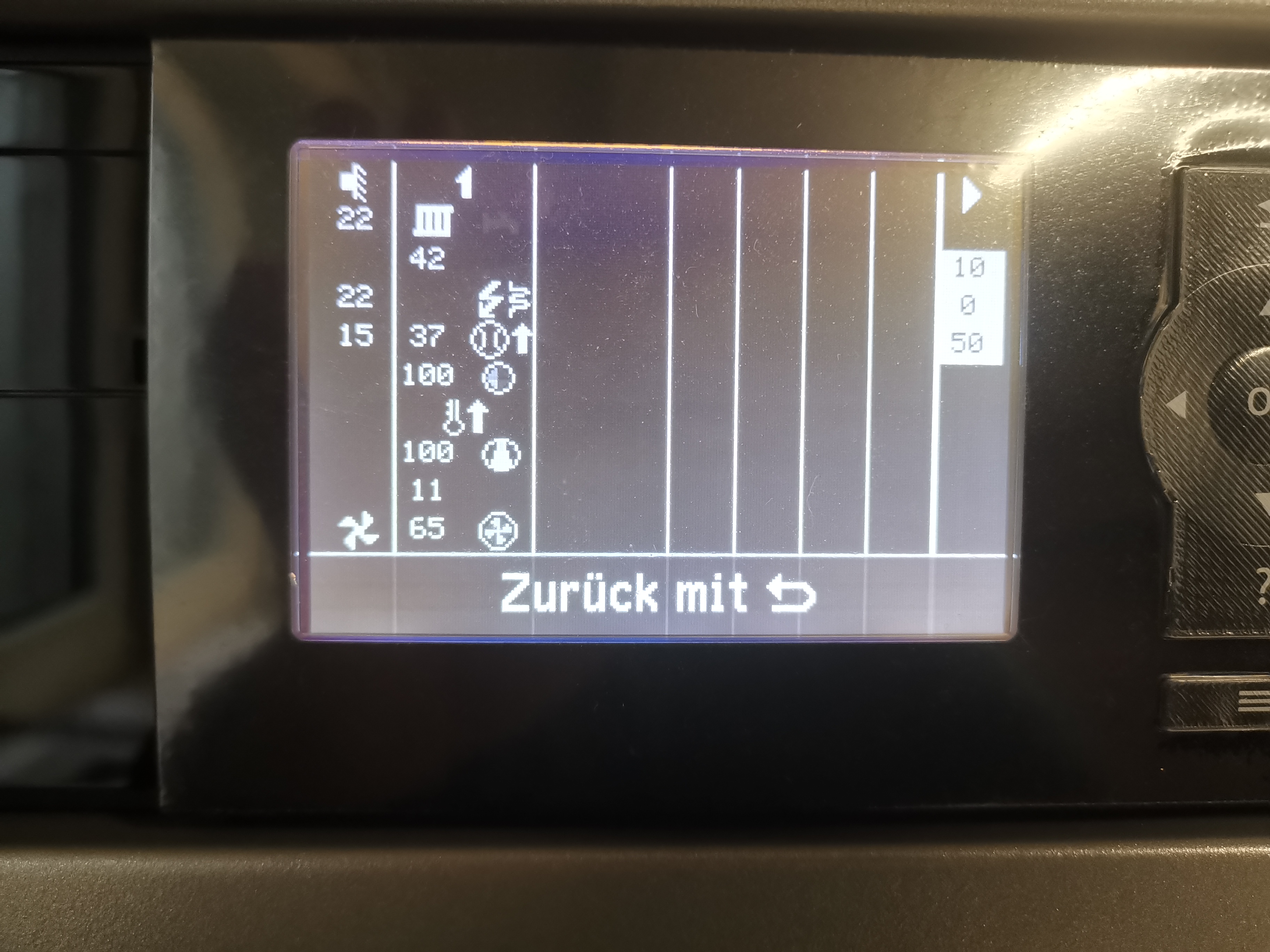

Hikfe. ich komme nach hause und die anlage brummt gewaltig.
auf dem vitotrans sind fehler.
weiß nicht weiter. 😭
Deine Wärmepumpe scheint "Vollgas" zu heizen, bringt aber die Energie nicht aus dem Wärmetauscher der Wärmepumpe.....ist hier irgend ein Ventil/Schieber/Absperrhahn zu ?
lg
Guennie
sie macht gerade WW wo ist das Problem?
Der Heizstab scheint sich auch wieder aktiviert zu haben.
Wenn das WW Zeit Programm der Vitocal nicht mit dem der Vitotrans übereinstimmt, beschwert sich die Vitotrans.
Wenn der Puffer nur noch 36 Grad hat, dann kann die Vitotrans die WW Solltemperatur nicht mehr erreichen und es gibt diesen Fehler.
oder "Hängt" irgend ein Ventil innerhalb der Wärmepumpe......
Die Temperaturen in den Kreisen "Außerhalb" der WP sind eigentlich nicht besonders "Auffällig".
Die Fehlermeldung am Vitotrans ist Logisch, da Du den Speicher auf 50°C heizen möchtest, die VL im Sekundärkreis hat aber nur 43°C......somit kannst diese Meldung vorerst vernachlässigen.......
Die Hauptfrage ist eigentlich die, warum bei - eigentlich so geringen Sekundärkreis VL und RL Temperaturen, sowie Außentemperaturen, und noch dazu die Sekundärkreispumpe mit 100% (lt. Deinen Bildern) läuft - das Heißgas so weit hochgehen (auf 73°C) kann........
Kannst Du feststellen woher das Brummen kommt....vom Verdichter oder von der Sekundärkreispumpe.......nicht das diese zwar auf 100% laufen sollte, dies aber nicht macht......(Kabel etc.)
Wenn die Sek.Pumpe das Wasser nicht durch den Kreislauf bringt, müsste außerdem auch der Strömungswächter anschlagen......
Sind irgendwelche Einträge im Anlagen-Logbuch ?

Das hat qwert089 schon recht haben, wenn die Ladezeiten hier nicht zusammenstimmen, könnte sich das Ganze folgendermaßen sozusagen Aufgeschaukelt haben……wenn ich mir das so von den Energieflüssen her durchdenke, könnte es mit dem Kombispeicherthema und Zirkulation zusammenhängen:
Hinweis dafür: Der Heizwasserbereich und WW Bereich haben die gleiche Temperatur 37 Grad.
Jetzt kann folgendes passiert sein: WW Speicher ist oben bereits relativ kalt zb. 42 Grad (Energietechnisch entladen) und sollte eigentlich auf den Sollwert 50 Grad nachgeladen werden. Ist normales Temperaturdelta, und sollte eigentlich kein Problem bereiten.
Wenn der Puffer oben um die 42 Grad hat, ist er im ganz unteren Bereich sicher nicht wärmer als um die 28 bis 30 Grad. Von der Regelung her auch kein Problem, da ja der Sensor die 42 Grad sieht. Hier würde die WP das WW mit schätzungsweise 60-70 % Leistung beladen.
Wenn nun aber kurz vor der Beladung zb. die Zirkulationspumpe startet, vermischt sich der komplette Speicher - das kalte Wasser unten wird wärmer, aber das obere Wasser wird auch kälter……in Deinem Fall gehts schnell runter auf 37 Grad, was der Sensor jetzt sieht.
In da Du 50 Grad Sollwert möchtest, im Puffer nun nur 37 Grad drinnen sind - schiebt die WP auf Grund des größeren Temperaturdelta Soll/Ist mit 100% Leistung an.
Beheizt wird jedoch - gesteuert durch das Umschaltventil im RL nur der obere WW Bereich des Puffers.
Wenn der Wärmetauscher im oberen Bereich des Puffers nun die 100% Energie der WP nicht schnell genug ans WW abgeben kann, herhitzt sich der RL Höher als gewohnt, der Wärmetauscher in der WP kann die ganze Energie nicht abgeben, das Heißgas erhitzt sich weiter als normal……..
Somit müsstest du zeitlich vor dem Start der Zirkulationspumpe, das WW durch die WP bereits ein ganzes Stück geladen haben, und dann erst zirkulation starten.
Hier gilt es das richtige Timing (Zeiten) zu finden, das WP und Zirkulation sozusagen Hand in Hand zusammenarbeiten…..
