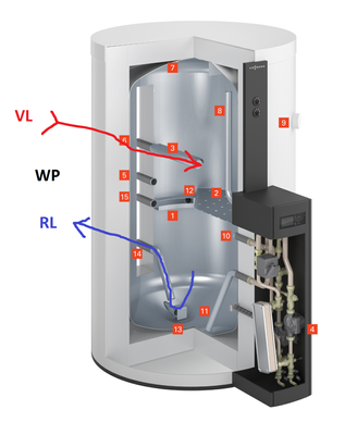

wenn die Wärmepumpe Warmwasser machen will aber der Speicher nicht beladen wird, ist es normal, dass irgendwann der Durchlauferhitzer hinzugeschaltet wird.
1) Wenn Du den Hebel auf Heizung lässt, hast folgende Strömung durch den Puffer wenn die WP den Heizkreis lädt. Wenn niemand Frischwasser zapft hast keine Strömung im WW, und somit am Morgen noch den heißen WW-Puffer
Wird das WW im Puffer zu kalt, versucht die WP den Puffer auf die 55 Grad zu bringen, wenn das Delta zu groß ist zusätzlich mit dem Durchlauferhitzer......Wenn nun der Hebel aber auf Heizen steht, dann sieht die Strömung im Puffer so aus:
So wird dir nun der Komplette Puffer auf WW Temperatur gebracht, und nicht nur der obere Teil........und wenn der Puffer zu kalt ist, mit zur Hilfenahme des Durchlauferhitzer. (Stromverbrauch !)
Das zweite Problem dabei - Theoretisch kann Dir - wenn der Heizkreismischer deswegen nicht rechtzeitig schließt, bzw. seinen Durchlauf verringert, das Heiße Wasser in die FBH kommen - und das ist alles andere als gut für die FBH.
