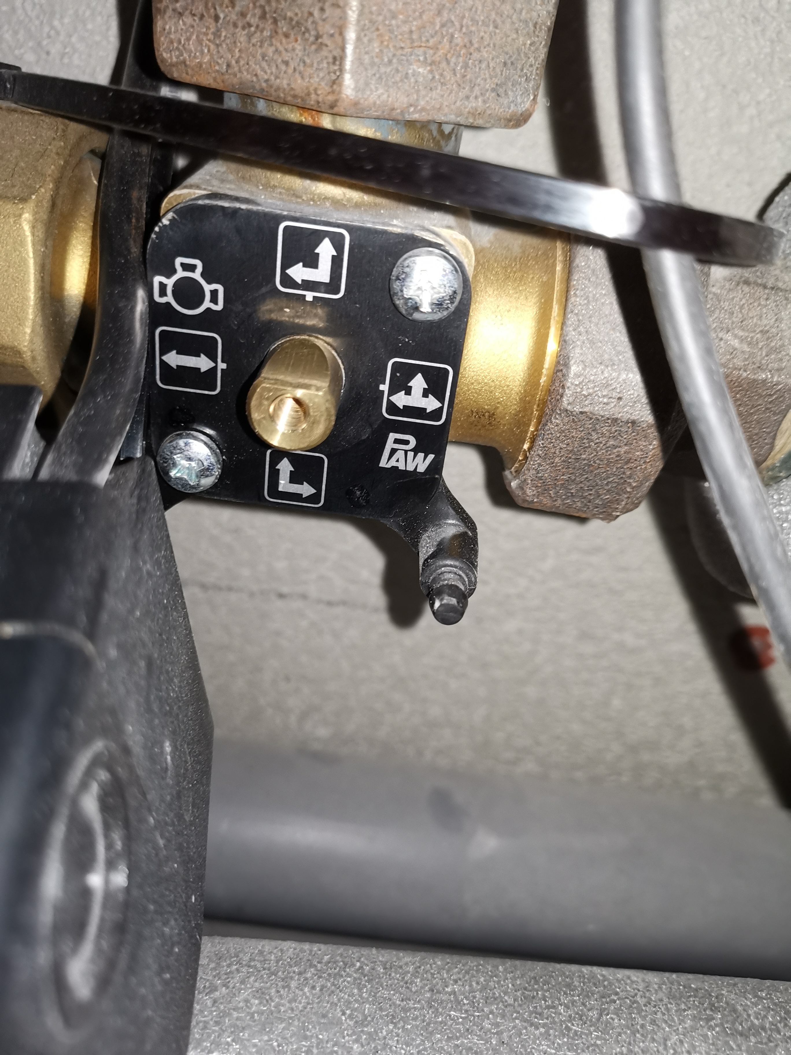

den schwarzen stöpsel bitte auch runter nehmen, damit ich die Messingachse sehe….die hat eine abflachung……ich müsste sehen, wie die Position dieser abflachung ist……
Hoffe man kann es erkennen, die Abflachung ist oben
Hier passiert etwas. Der Ventilator ist aus und die Temperaturen sinken, das Rohr ist wieder kalt und auf 20 Grad runtergefallen.
…..ich habs mir fast schon gedacht…..wieder einmal eine Anlage, wo der Heizungsbauer bei der Montage das Ventil falsch gestellt hat……….
Hintergrund des Ganzen in der Kurzfassung: Die flache Stelle zeigt zu dem Symbol, wie der Wasserdurchlauf durch das Ventil ist…….Im Heizbetrieb muss bei Dir die flache Stelle beim linken Symbol (Horizontaler Durchlauf stehen, bei der WW Bereitung muss die flache stelle so stehen, wie Du sie aktuell hast (Flache Stellung. ach oben) Wenn das nicht so ist arbeitet dieses Ventil gegen das Umschaltventil in der WP……
Was Du jetzt somit machen musst, ist das Ventil so umzustellen, das die flache Stelle bei der Beheizung des Fußbodens nach links zeigt.
Bitte aufpassen was du zur umschaltung verwendest (Keine Kombizange oder so) damit du die Messingachse nicht beschädigst…..

machen wir mal in der Zwischenzeit das Thema mit dem Umschaltventil fertig…….
Wie kann so etwas sein? Das sollte man meinen man beauftragt einen Fachmann.
So wie im Bild ok?
