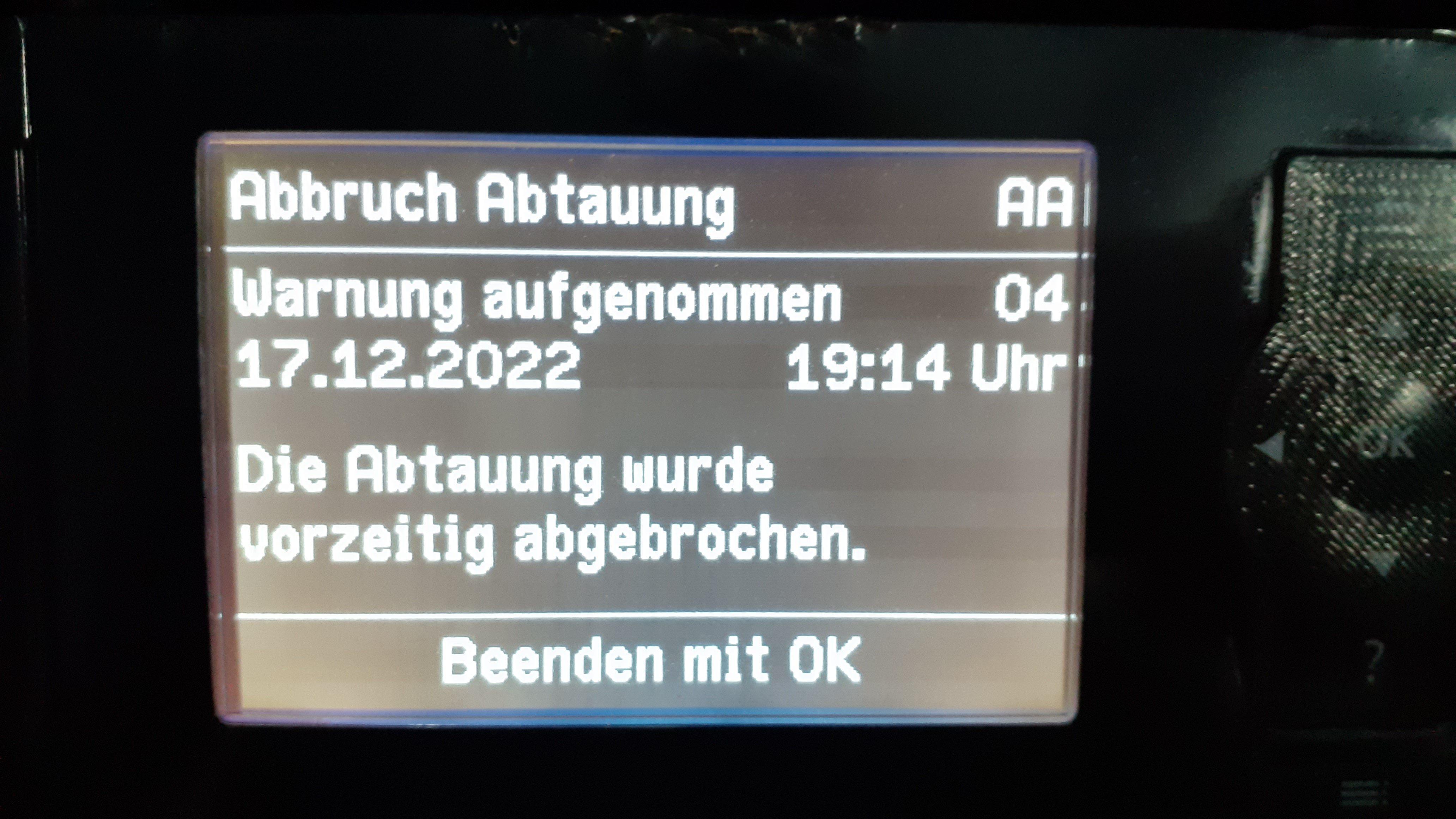

...und noch eine dritte Frage:
In der Meldungshistorie des Kältekreises befindet sich nach kalten Nächten die Meldung 4A. Diese hat bisher einmal die Warnung AA zur Folge gehabt. Kann ich diese ignorieren oder gibt es eine Einstellmöglichkeit über einen Parameter, bei Minusgraden (bis -12 °C) einer niedrigen Verdampfungstemperatur bzw. dem Abbruch der Abtauung entgegenzuwirken?
