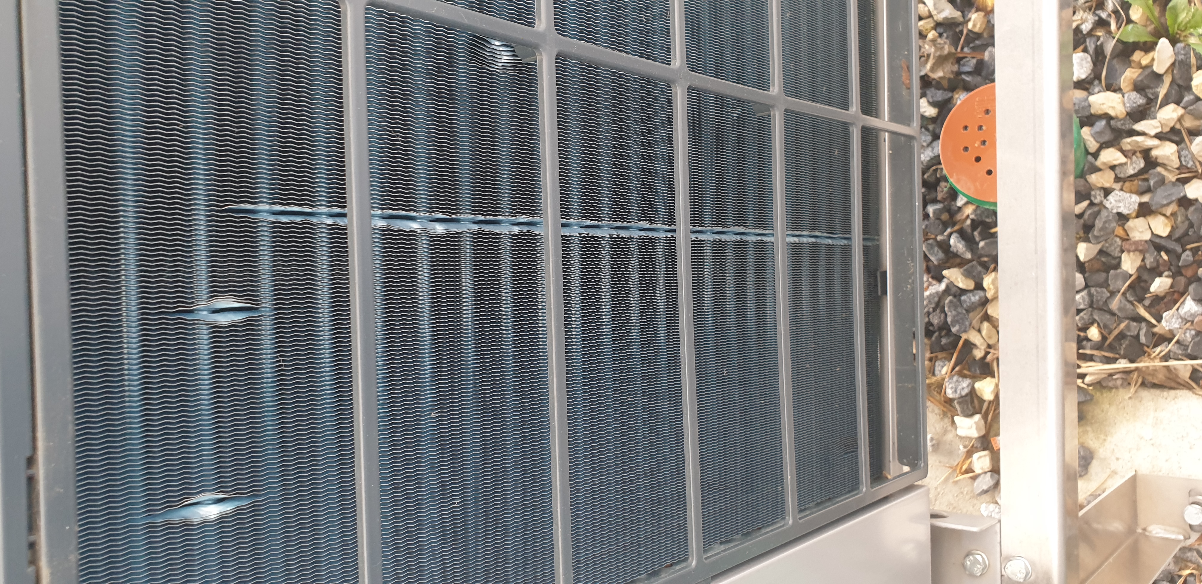

bei unserer Außeneinheit verziehen sich die Lamellen extrem.
Das dies normal ist kann ich mir nicht vorstellen. Aussage unserer "Fachfirma" das dies Kinder machen. "Lach"
Bis dato habe ich kein Kind mehr da gesehen. Ich beobachte das seit einiger Zeit und ich habe den Eindruck das sich die Lamellen von allein verbiegen. Jetzt fängt es auch an der Seite an und man kann beobachten das es von Tag zu Tag mehr wird.
Im hinteren Bereich ist mal jemand dagegen gekommenund es gab diese Abdrücke von den Abstandshaltern. Nur die gleichmäßigen von oben nach unten verlaufenden Verbiegungen da habe ich keine Erklärung. Diese sind zu gleichmäßig um von einem Kind gemacht worden zu sein, vorallem bei den Längen.
Die Außeneinheit ist bei uns recht sinnfrei direkt neben den Eingang gesetzt worden. Beim Nachbarn obendrüber ist nix.
Hat da jemand eine Erklärung dafür.
Gruß Alex_76
Hallo Alex,
von alleine knicken die Lamellen nicht um.
Da muss eine Fremdeinwirkung mit eine Schraubenzieher oder z.b. einem dünnen Ast stattgefunden haben.
Kinder, ein netter Nachbar, ...
VG Michael
Hallo Michael,
das selbe habe ich gerade auch von unserem Sanitärler gehört.
Wenn ich daran glauben soll, naja. Das ist halt recht gleichmäßig auf die Länge.
Ich werde das mal beobachten. Mal sehen wie weit es an der Seite noch aufgeht.
Gruß Alex
gib mal bei Youtube "condenser fin comb" ein
Hallo Alex_76,
wie dein Fachbetrieb und Michael bereits geschildert haben, gehe ich auch von einer Fremdeinwirkung aus.
Über deinen Fachbetrieb kannst du dir einen passenden Kamm besorgen, womit die Lamellen wieder gerade gezogen werden. Dieser Kamm ist im Kältefachhandel erhältlich.
wo bekomme ich so eine bürste her??
Z.B. hier
https://www.ebay.de/sch/i.html?_from=R40&_trksid=m570.l1313&_nkw=lamellenkamm&_sacat=0
die für 10€ kommen aus China.
30 € für Handwerker Qualität von Rothenberger
Für deine gelegentlichen Anwendungsfall tut es die für 10€ vermutlich auch 🙂

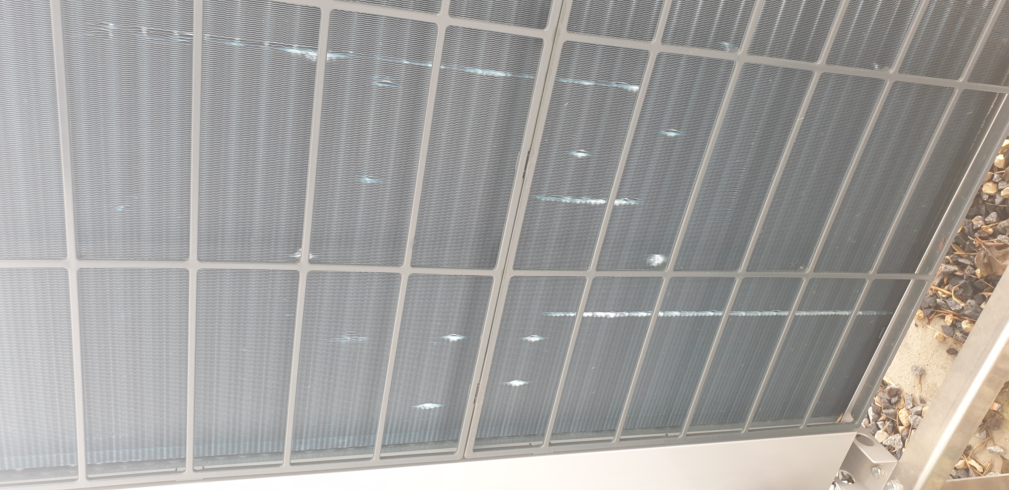

Hallo Zusammen
Die neue Vitocal 222-S mit R32 wird gerade eingebaut. Soweit alles gut.
Allerding wird jetzt die Ausseneinheit montiert und nachdem die Abdeckpappe entfernt wurde sind gibt es doch einen grösseren Schaden an den Lamellen. Transportschaden kann es eigentlich nicht sein, da die Pape keine Eindrücke oder Anzeichen von mech. Gewalt hat.
Kann man sowas reparieren oder auch tolerieren? Ausseneinheit wegen soetwas austauschen lassen?
Gruss
Ralf
Nein das ist nicht nötig.
richte die Lamellen erst vorsichtig mit einem Schraubenzieher o.ä. wieder auf und besorge dir dann so einen Kamm, um sie wieder gerade zu bekommen.
Das wird über die Jahre sicher nicht die einzige Beschädigung bleiben und du wirst den Kamm noch öfter brauchen.
Blöde Frage: Ich hab die Lamellen mit einem Edelstahl Lamellenkamm wieder sehr gut hinbekommen.
Allerdings ist dort jetzt der Lack ab.
Gibt es da einen Sprühlack oder ist es dekadent danach zu fragen ?
Da geht es nur um die Optik, eigentlich nur für mich, sonst kommt niemand auf die Idee hinter die Außeneinheit zu blicken.
