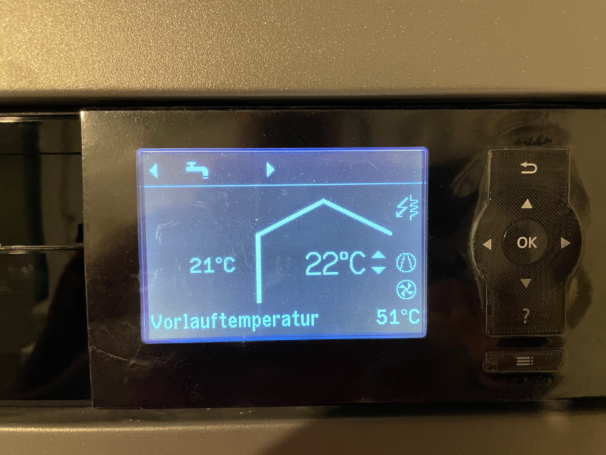

OK, dann mach bitte mal ein Bild von jeder Seite der Anlagenübersicht, wenn bei der Warmwasserbereitung die Wärmepumpe abgeschaltet hat. Du gelangst dorthin, indem du die "?"-Taste für ca. 4 Sekunden gedrückt hältst. Mir geht es darum, zu sehen, ob der Durchlauferhitzer angefordert wird. Wenn ja und er erzeugt keine Wärme, muss der geprüft werden, ob der STB (Sicherheitstemperaturbegrenzer) ausgelöst hat. Dieser muss dann manuell entriegelt werden.
die Heizung hat eben die kW Hochphase beendet.
In der Anlagenübersicht haben ein paar Dinge abwechselnd geblinkt, weshalb ich dir von den beiden Anlagenübersichtsseiten jeweils zwei Bilder gemacht habe.
Bild a ist noch während des heizens und Bild b direkt danach, zum Zeitpunkt der restlichen Bilder der Anlagenübersicht.
Kannst du da irgendwas erkennen?
Hat sich der Verdichter bereits bei dieser Temperatur abgeschaltet?
Grundsätzlich heizt der Durchlauferhitzer aber nicht. Entriegle bitte einmal den STB und prüf dies nochmal. Wenn du mir die Seriennummer deiner Wärmepumpe mitteilst, kann ich dir erklären, wo dieser sitzt.
Ja, so wie auf dem Bild zu sehen, wobei jetzt grade wieder ein "Takt" (wenn man das so nennen darf) begonnen hat. Ging im Moment wieder mit allem auf Vollgas, kurz gehalten, dann fuhr sie runter bis die Spirale weg war und jetzt fährt sie noch immer mit den beiden unteren Symbolen leise vor sich hin. Wassertemperatur geht langsam hoch, aktuell 43°.
Das tut sie jetzt vermutlich wie jeden Tag so lange bis maximal ~51° erreicht sind. Mehr war noch nie zu sehen...

So, nun hat sie eben auch die beiden unteren Symbole wieder ausgemacht, das obere (die Spirale) ging wieder an, aber sie arbeitet nicht mehr. Wassertemperatur liegt bei 49°.

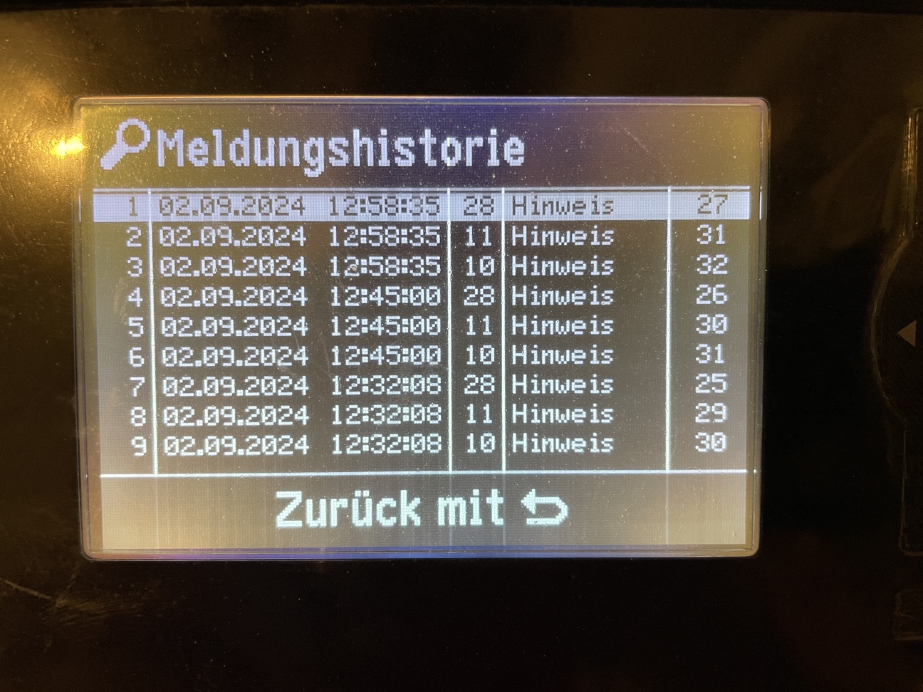

Du kannst die Nummer hier öffentlich posten oder du trägst sie unter deinen persönlichen Informationen ein, wie du magst. Ansonsten mach bitte mal ein Bild von der Meldungshistorie des Kältekreises. Dafür musst du die "OK"- und "Menü"-Taste für ca. 4 Sek. gedrückt halten. Anschließend gehst du auf "Diagnose" -> "Kältekreis" -> "Meldungshistorie" und bestätigst dies jeweils mit "OK".

Und hier noch die Meldungshistorie, wiederholt sich immer und immer wieder...

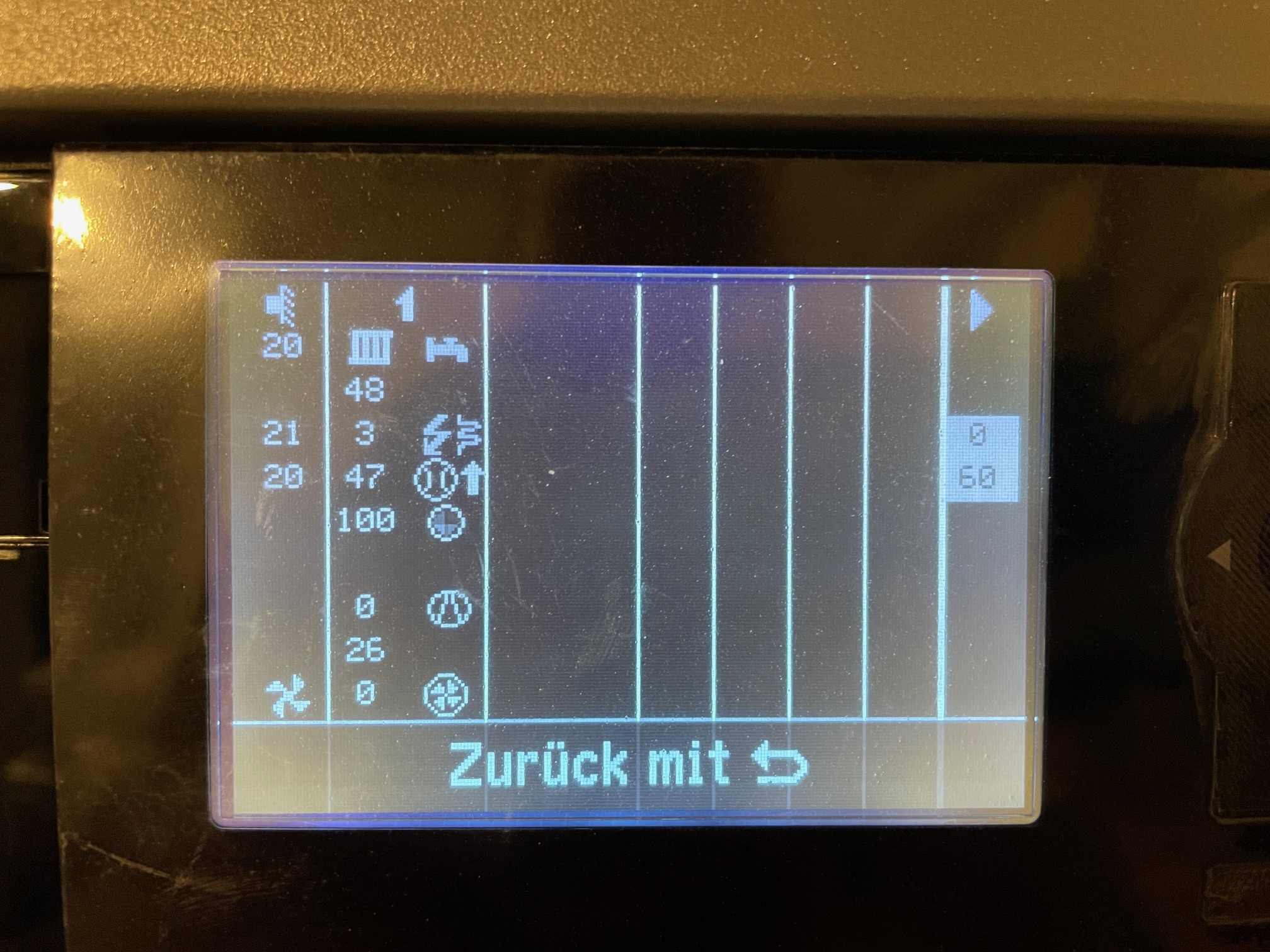

Zeig mir zudem einmal ein paar Bilder, wenn die Wärmepumpe läuft und Warmwasser macht. Dazu kannst du auch gerne die Kältekreisübersicht posten.
Kannst du mir bitte noch sagen, wie ich den Blechkasten aufbekomme?
Finde ich die Kältekreisübersicht auf die gleiche Weise wie die Anlagenübersicht?
Ja, du musst dort nur nochmal einen Bildschirm weiter nach rechts drücken.

Ich hab nun mal Bilder während des Betriebs gemacht. Diese Bilder hier sind während die Wärmepumpe lief entstanden (sie läuft jetzt nicht mehr lang, weil die Temperatur wohl schon erreicht zu sein scheint).
