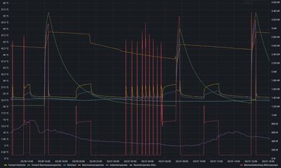

@Chrizzl Das 3-Minuten-Problem ist ein Softwareproblem. Wenn die Anlage für längere Zeit eine Heizpause hatte, startet sie danach mit 100% Verdichterleistung für 3 Minuten lang. In dieser Zeit erreicht die Vorlauftemperatur sofort wieder die Ausschalttemperatur bevor der Verdichter überhaupt die Chance hat, herunter zu modulieren. Dann dauert es ein paar Minuten bis die (nur minimal erhöhte) Vorlauftemperatur wieder unter die Einschalttemperatur fällt und sie versucht es wieder. Je nach Außentemperatur kann sie sich in diesem üblen Taktbetrieb sehr lange halten. Deshalb steigt die Zahl der Verdichterstarts viel höher als die eigentliche Laufzeit. Und die vielen 100%-3-Minuten-Starts sind natürlich Gift für eine Maschine. Meine hat es gestern Nacht auch wieder "heimlich" gemacht, sieht dann so aus:

Wie hast du die ganzen Messgrößen auf deinem Messschrieb aufgenommen?

Das ist eine selbst gebastelte Lösung mit ESP32 Mikrocontroller, IR Lesekopf für Stromzähler, Temperatursensoren. Unabhängig von der Heizung.
