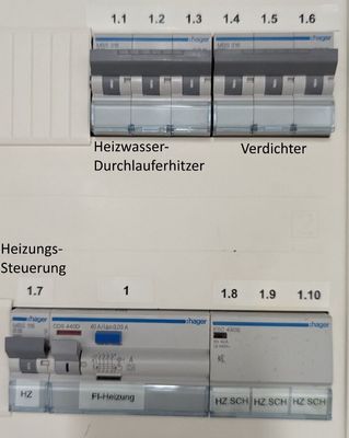

ich würde mal prüfen, welcher FI-Schalter verbaut ist, Viessmann empfiehlt bei den meisten Wärmepumpen einen TYP B (allstromsensitiv). Die gibt es auch in einer Ausführung mit Kurzzeitverzögerung (G) bzw. frequenzumrichterfest (U), um fehlerhafte Auslösungen zu verhindern. Meistens wird jedoch nur ein TYP A verbaut. Bei einer Installation ohne angeschlossene Steckdosen reicht auch ein 100mA FI. Die 30mA FIs könnten auch zu empfindlich sein.
Denn gut entstörte Geräte erzeugen immer einen Fehlerstrom, das lässt sich technisch auch nicht verhindern
Der Verdichter hat meistens einen frequenzgeregelten Antrieb mit Gleichspannungszwischenkreis, da empfiehlt sich generell immer ein TYP B, der auch bei Gleichfehlerstrom schaltet.
Mein Erfahrung mit Elektrofachbetrieben und FIs ist nicht so besonders, die meisten kennen nicht mal die Unterschiede zwischen den einzelnen FI-Typen, da es viele Jahrzehnte praktisch keine Gleichspannung im Hausbau gegeben hat. Das hat sich mit Wärmepumpen und PV Anlagen geändert, das notwendige Wissen ist aber meistens nicht vorhanden. "Das machen wir immer schon so"
Stelle mal die paar Fragen an deinen Fachbetrieb. Auf keinen Fall selber was umbauen!

Hallo Martin,
ein FI (RCD) ist prinzipiell in einer ortsfesten Installation in der Form nicht notwendig, empfohlen ist er aber schon (Ausser im gleichen Stromkreis sind auch Steckdosen verbaut, dann ist ein 30mA verpflichtend.).
Mein Gefühl sagt mir, dass dein 30mA FI zu empfindlich ist, um das Ein/Ausschalten durch die EVU Sperre zu verkraften.
Die günstigste Variante wäre, einen 100mA Typ A einzubauen, die beste Variante, einen TYP B einzubauen, der umrichterfest ist (und bei kurzen Spitzen nicht auslöst). Je Hersteller haben die unterschiedliche Bezeichnungen. zB etwas in der Richtung: https://www.schrack.at/shop/allstromsensitiver-fi-schalter-40a-4-polig-30ma-typ-b-fq-g-bd874103.html

Übersicht Schaltschrank mit Zeitschaltuhr der EVU-Sperre

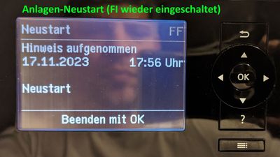

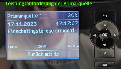

Erste Leistungsanforderung der Primärquelle nach dem Anlagen-Neustart
Anlagen-Neustart
Letzte Leistungsanforderung des Verdichters vor dem Auslösen des Fis
Letzte Leistungsanforderung der Primärquelle vor dem Auslösen des FIs
Übersicht Stromverlauf der Wärmepumpe
Hier ist zu erkennen, dass im Zeitbereich der Leistungsanforderung des Verdichters (17:40 Uhr) der FI ausgelöst haben muss, da kein Strom der Wärmepumpe gemessen werden konnte.
Es deutet also darauf hin, dass der Verdichter bzw. dieser Bereich der Wärmepumpe mit der Problematik der FI-Auslösung in Zusammenhang gebracht werden kann.

Hallo Martin,
ich würde folgendes vorschlagen:
Schritt 1: FI tauschen, dein eingebauter ist per Definition ungeeignet; alle Argumente sind in diesem Thread bereits genannt. Fehlerströme können immer vorkommen, wenn der Verdichter startet, wenn er die Drehzahl ändert, wenn der Heizstab zuschaltet etc., die Liste ist sehr lang.
Schritt 2: wenn der Fehler nicht mehr auftritt, alles gut, sonst weitersuchen
