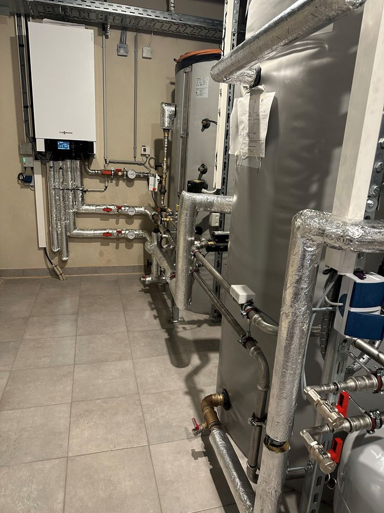

Ich habe die oben genannte Vitocal seit 2,5 Jahren zuverlässig in meinem KFW40Plus Ferienhaus im Einsatz und bin selbst gelernter Anlagenmechaniker und zusätzlich noch Elektroniker / Loxone Programmierer.
Meine Anlagenkonstellation:
Vitocal 200-A (AWO-E-AC 201.A08) versorgt einen 500 Liter Heizungspufferspeicher mit nachgeschaltetem Mischkreis (FBH) sowie den 500 Liter Warmwasserpufferspeicher mit angehängter Friwa.
Es gibt nur ein Dreiwegeumschaltventil, dieses sitzt in der Inneneinheit der Vitocal 200-A.
Meine Einzelraumregelungen können Heizen/ Kühlen ( KNX MDT System ) .
Zusätzlich besitze ich noch das Vitovent 300-W mit zentralen Feuchtesensor im Abluftrohr.
Mein Vorhaben:
Über die Fußbodenheizung Kühlen und im Optimalfall 18-19 Grad nicht unterschreiten, dann muss ich die
Polyesterfaservliesisolierung meines Heizungspufferspeichers nicht ersetzen. ( Doppelt gedämmt damals, Isolierstärke=30cm). Das Heizungsvorlaufrohr zum Puffer und zum Mischer ist mit Mineralfaserdämmung isoliert, diese wenigen Meter ersetze ich von mir aus noch gerne.

Einziges Problem: Hohes Taktverhalten.
Klar: Kein Pufferspeicher weil durch die Umschaltventile direkt in den Heizkreis gefahren wird bzw. in den Fußbodenheizungsverteiler.
Istzustand:
-Screenshots vom Temperatur / Zeitverlauf siehe Anhang ( 7 Ein/Ausschaltungen innerhalb 10 Stunden )
-Schema lt. Variante 1 gebaut, genau nach Viessmann Vorgabe.
-Kühlung witterungsgeführt- Keine Raumbediengerät - keine Raumtemperaturerfassung
-Kein separater Vorlauffühler gesetzt für diesen direkten Kühlkreis
-Parameter 7103 minimale Vorlauftemperatur = 21 Grad ( Wert ist sehr hoch, die Wärmepumpe kühlt teilweise bis 16,7 Grad runter, was vertretbar ist für mich , da kein Taupunkt auftritt. )
-Warmwasser macht der PV Heizstab, das heißt die Kühlung wird dadurch eigentlich nicht unterbrochen
Zeitprogramm= 09 Uhr - 19 Uhr ( wegen PV Strom der dann immer vorhanden ist ) .
-Meine Kühllast der Heizkreise/der thermischen Stellantriebe im FBH Verteiler, die in Zwangsstellung 100% Auf fahren, wenn von den Kühlumschaltventilen der witterungsgeführte Befehl kommt aufzufahren beträgt 4kW. Die Wärmepumpe hat aber 8kW.
Die Wärmepumpe ist deshalb so groß weil die Heizlast 7kW beträgt und hald nicht alle Räume gekühlt werden.
Jetzt möchte ich gerne wissen welchen Parameter ich verstellen könnte, damit Sie mehr moduliert und nicht 7 mal pro Tag schaltet. Ich hätte zwar schon geschaut, aber im Parameterbaum Kühlung gibt es nur Raumtemperaturparameter leider 🙂
Hoffe auf einen Tipp. Danke schon mal,
Gruß Max
