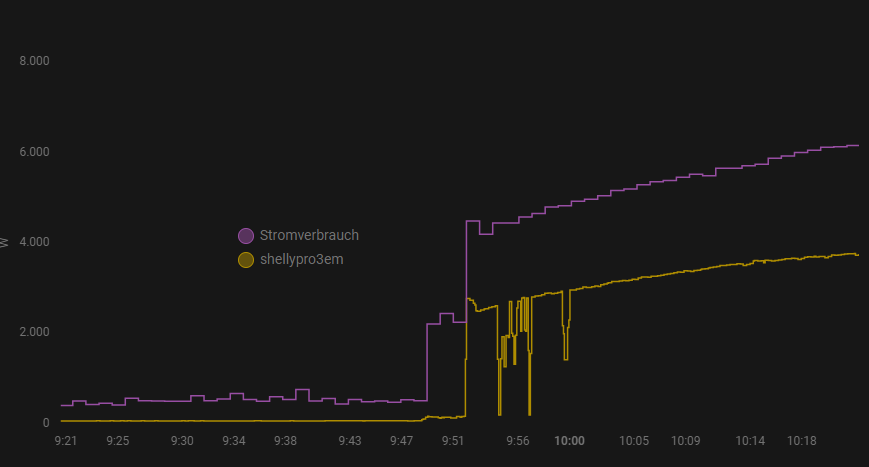

Hallo zusammen, ich möchte gerne meinen Stromverbrauch messen und habe dazu einen Shelly Pro 3EM dazu verwendet.
Ich habe eine Hauptsicherung der Heizung mit 3 Phasen wo ich den Shelly angeschlossen habe.
Wen ich jetzt das Warmwasser aufheize steigt die Messung von 10 Watt auf 3,7kW.
Der Verbraucht ist aber von 1kW auf 6kW gestiegen ... mir fehlen 1.5kW ... hat eine eine Idee wo der Fehler liegen kann.
Siehe Anhang

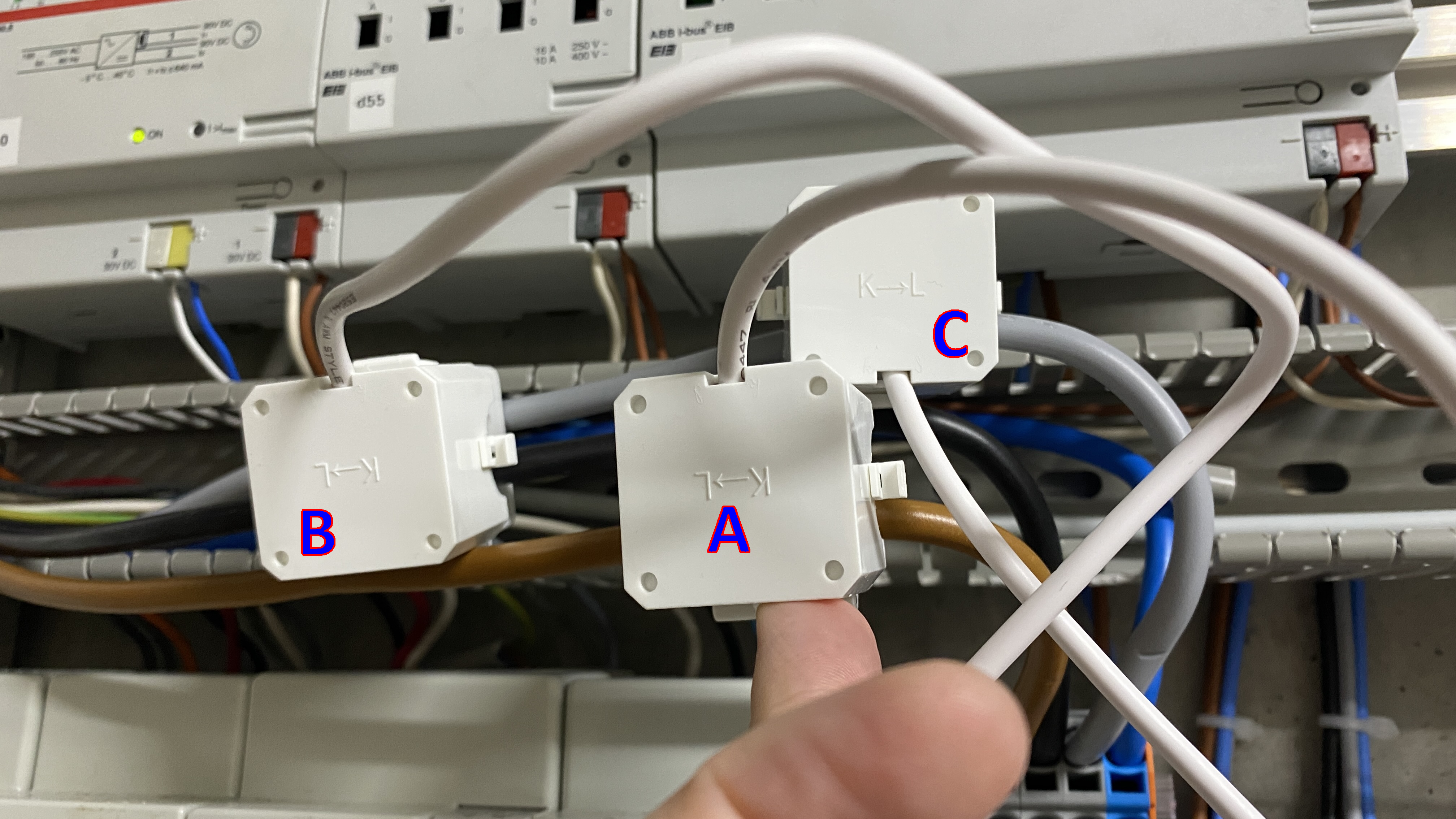

Die Strommesszangen können auch die Zusatzheizung der WP erfassen?
Kann es sein, dass Stromwandler C falsch herum auf die Leitung geklemmt ist?
Für diese Phase zeigt der Sehlly vermutlich aktuell eine negative Leistung an, oder?
Die Lila linie zeigt den Verbrauch an und die Gelbe welche da rund 1.5kw zu wenig anzeigt beim Warmwasser aufbereiten.
Ich könnte auch 2 Kabel in die Klammer machen ...
Richtig: Mit Richtung der Klammern musste ich zuerst rumprobieren.

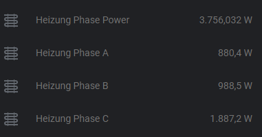

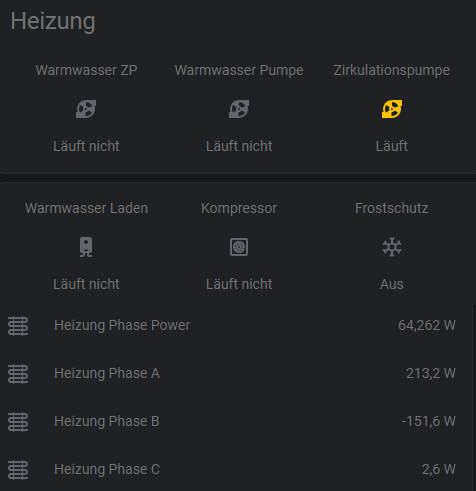

Beim der Warmwasseraufbereitung sah es dan mit den Werten so aus (siehe Bild) also alles soweit OK bin ich der Meinung.
Das andere Bild zeig den Verbrauch nach dem Aufheizen (Es läuft jetzt noch die Zirkulationspumpe)
Dass nach der WW Bereitung -151,6 W angezeigt werden ist ein Indiz für eine falsche Verkabelung.

Im Standby hat Phase B -159kw (Minus) , wen ich alle Phasen zusammen zähle habe ich einen aktuellen Verbrauch von ca. 11W
Phase 1 164W
Phase 2 -151W
Phase 3 2W (Shelly ist dort angeschlossen)
= ca. 11W Verbrauch
Bei der Warmwasseraufbereitung (Kompressor läuft dan) habe ich auf Phase B + 980W (Plus)
und auf den Aktuellen Verbrauch beim aufheizen zu schließen, fehlen mir dan irgendwo 1.5kW (siehe Oben Kurvendiagramm).

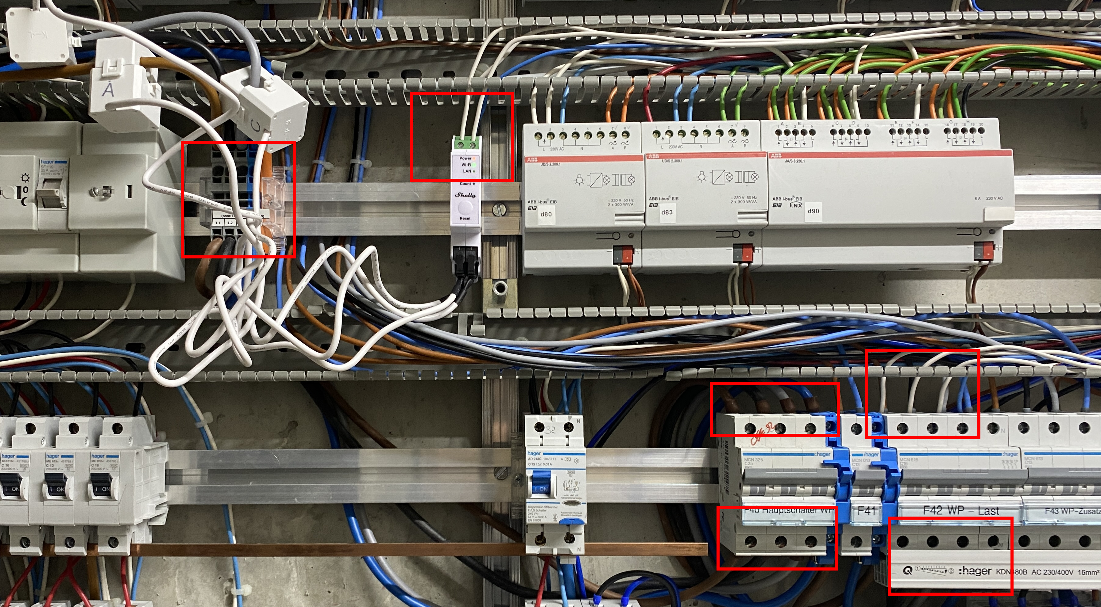

Der Shelly hat oben 4 Anschlüsse für die Spannungsmessung. Die die müssen Phasenrichtig an L1 L2 und L3 des LS
Wenn du es nur an L2 anschließt kann es nicht richtig messen.

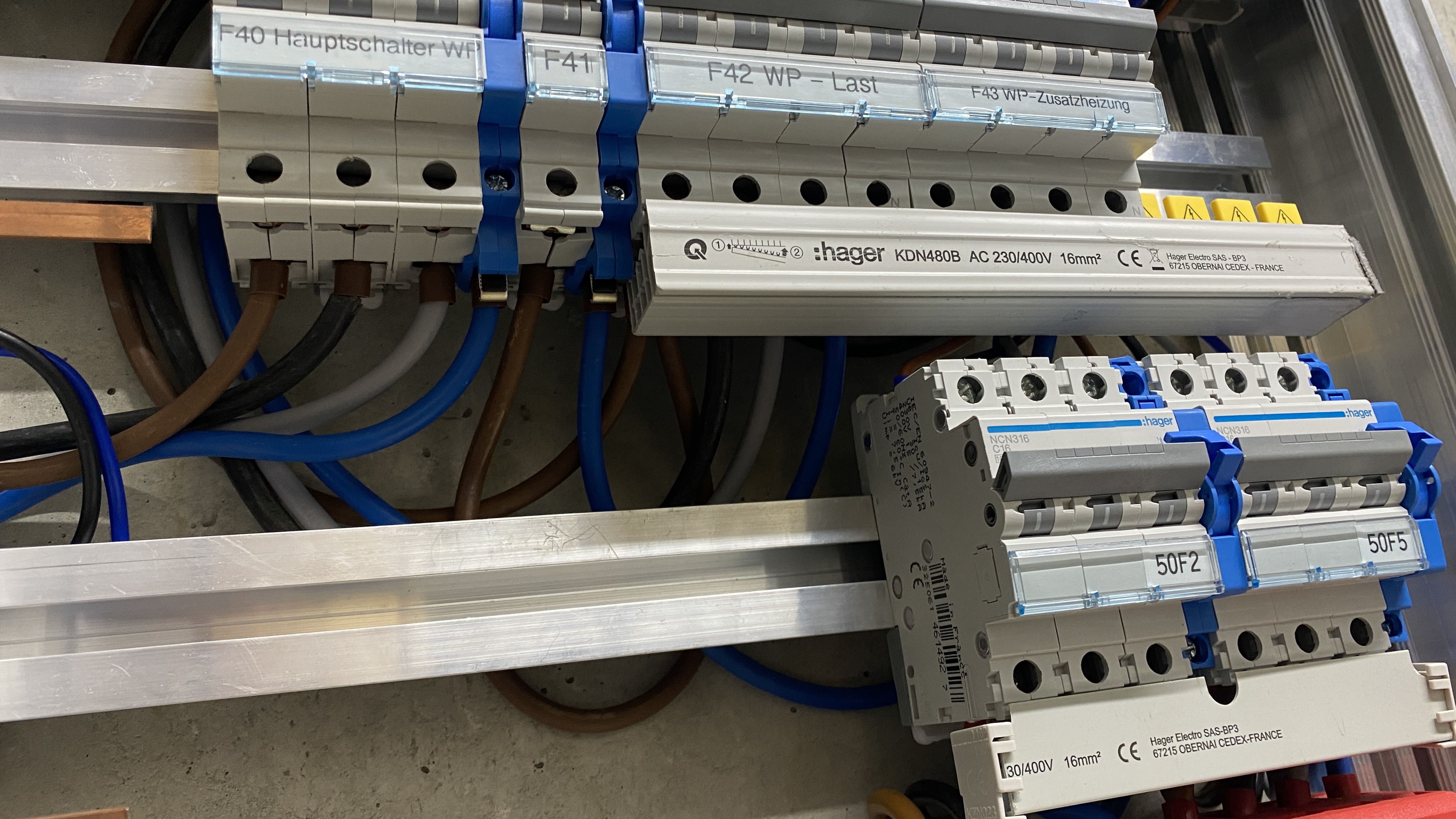

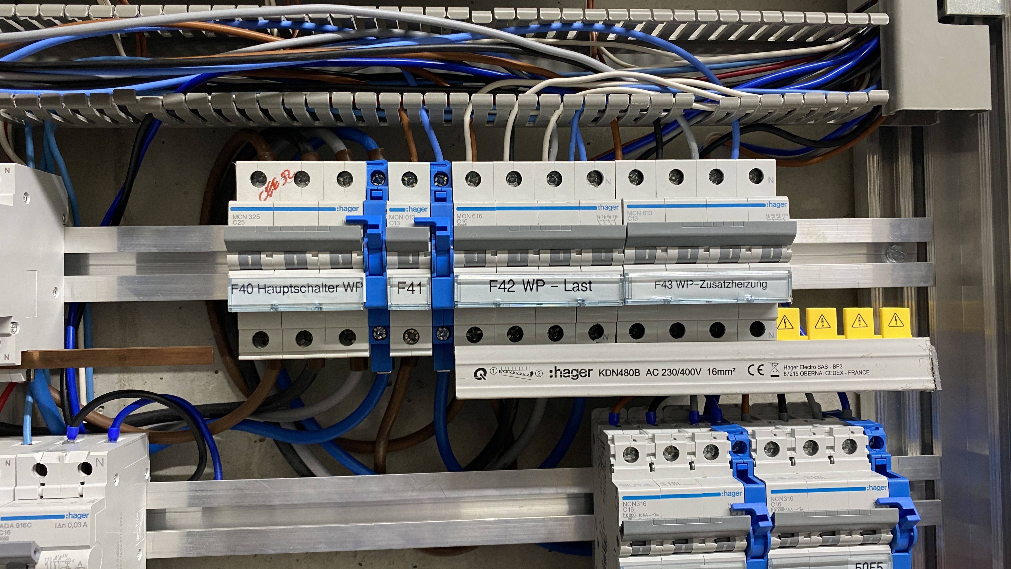

Siehe unten F42 WP Last die 3 weissen Kabel (hatte leider nur Weiss Griffbereit 😉 welches so in den Shelly gehen.

Die einzige Erklärung wäre, dass Du 2 der weißen Kabel vertauscht hast. Prüfen das noch mal.

mit großer Wahrscheinlichkeit hat du bei min 2 Stommesszangen die zugehörige Spannungsmessung vertauscht.
