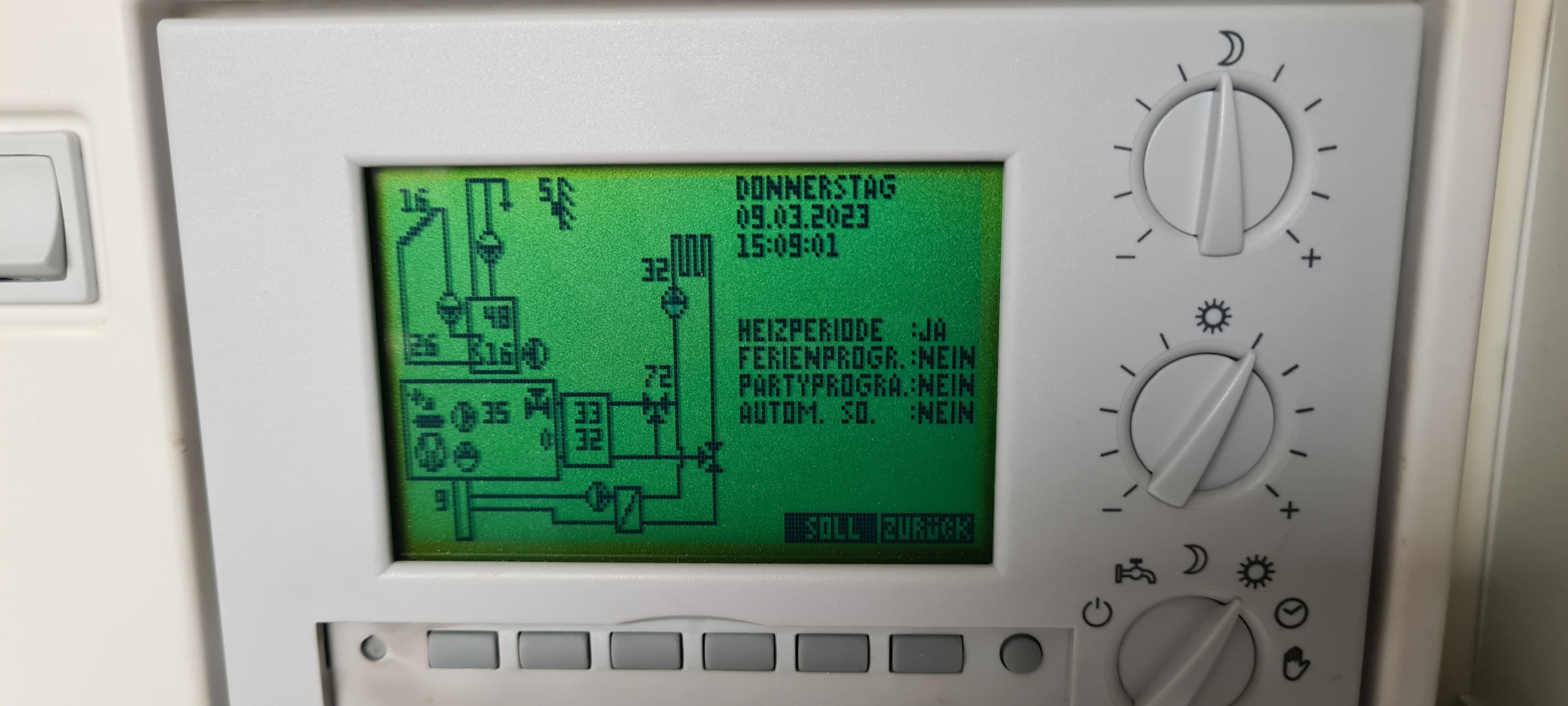

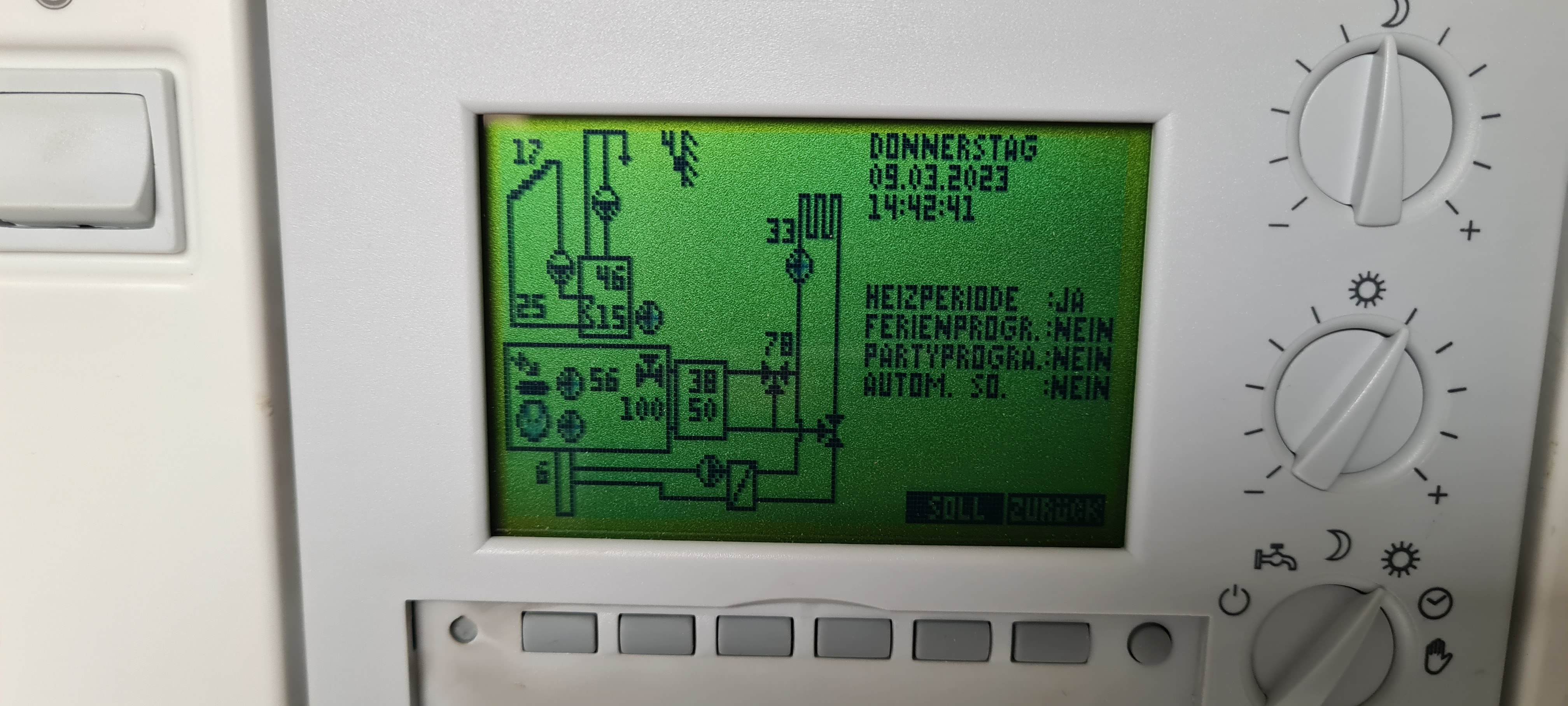

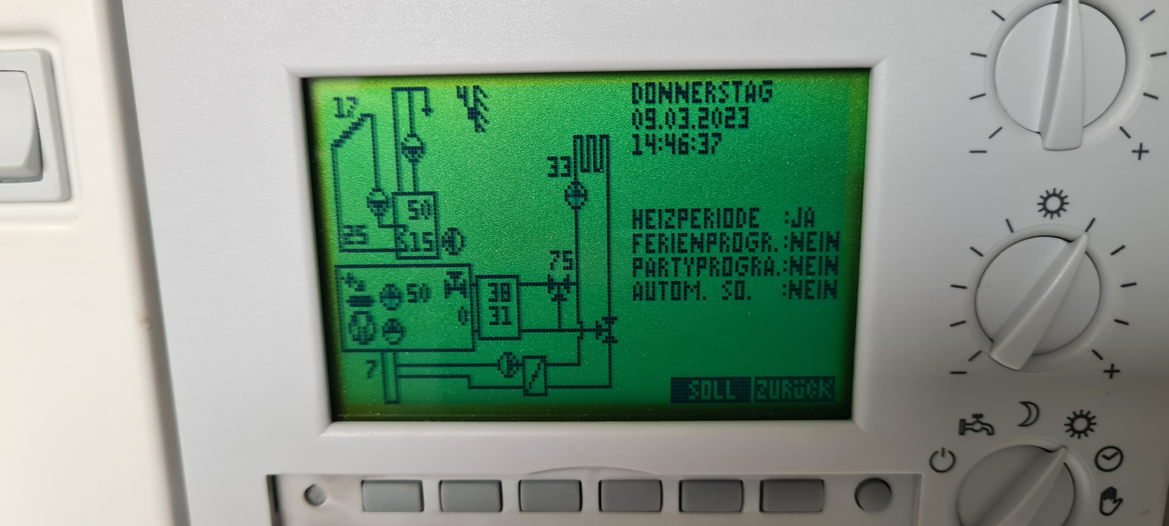

Die Meldungen A9/C9 kommen aus meiner Sicht sporadisch zeitgleich im Kältekreis. Anbei ein paar aktuelle Bilder. Störungen kamen zuletzt häufiger. Bei Handbetrieb läuft alles einwandfrei. Nur bei Automatik kommt irgenwann die Störung.
A9 ist die Verriegelungsstörung. Diese kommt aufgrund der C9-Meldung. Die Temperaturdifferenz von ca. 6K auf der Sekundärseite ist in Ordnung. Konntest du mal eine Warmwasserbereitung beobachten? Wie verhält sich die Anlage dort?

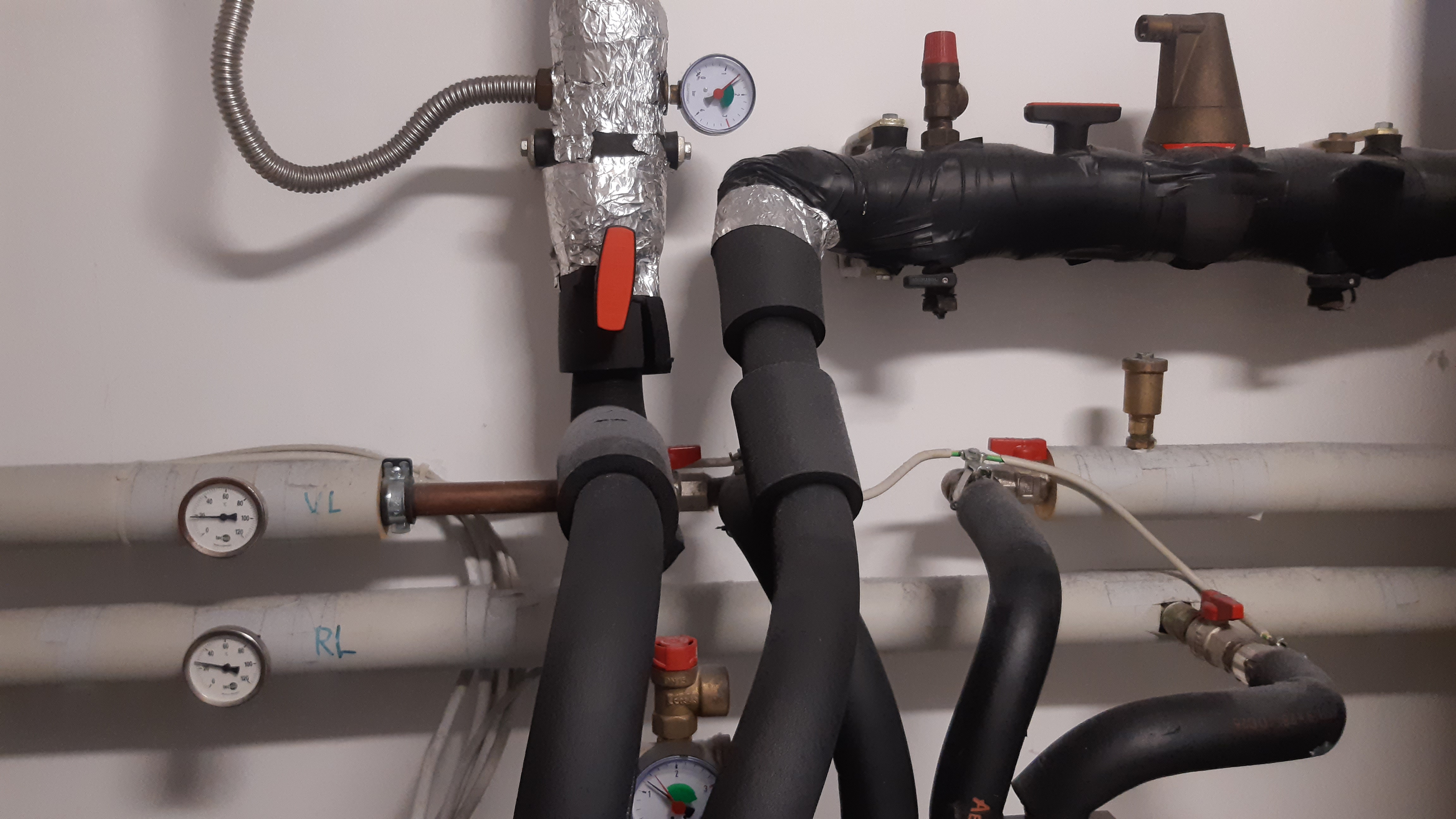

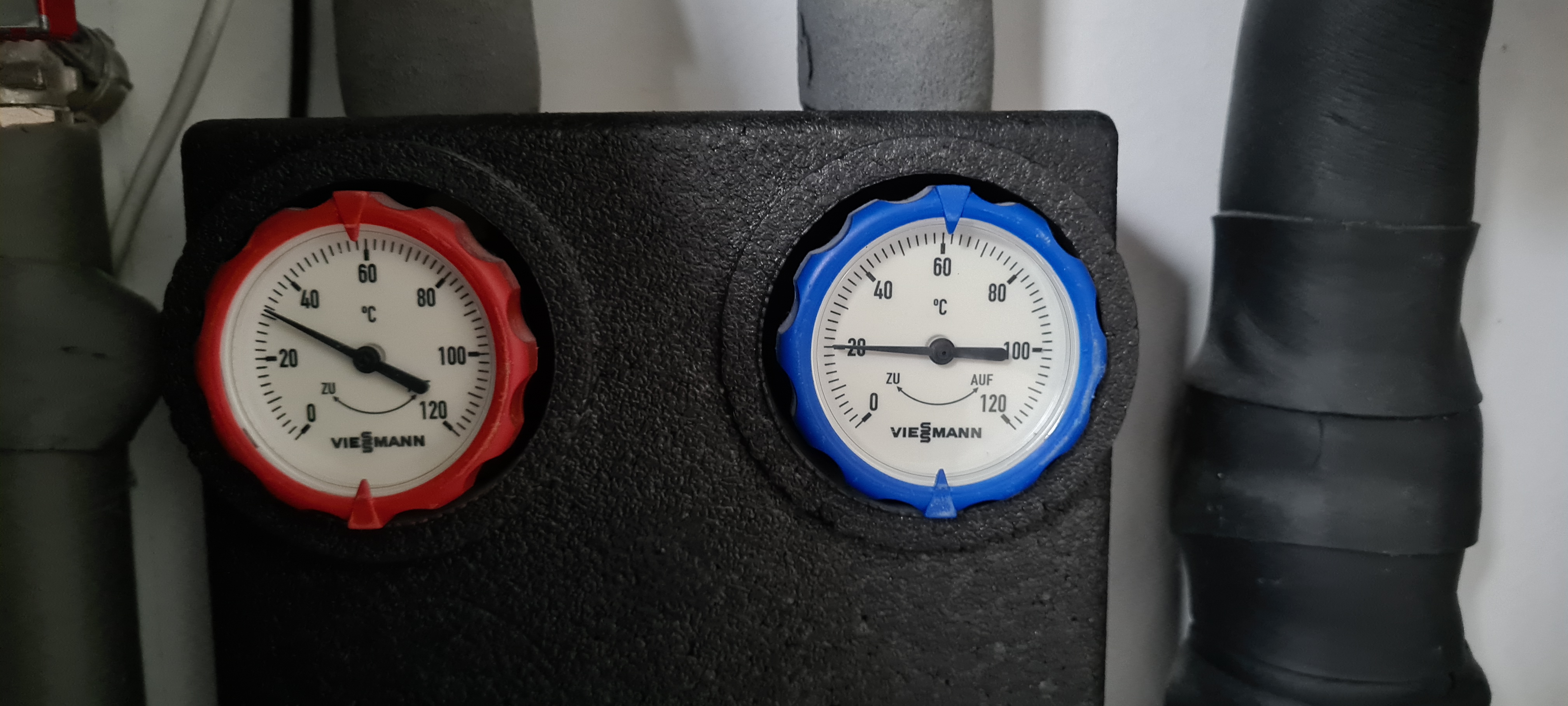

Ich habe heute festgestellt (noch nie darauf geachtet), dass hier Bspw. im Heizbetrieb die Rücklauftemperatur der FB-Heizung in Kurzer Zeit von ~26 auf über 50 geht, dann hat die WP abgeschaltet (keine Fehlermeldung) und innerhalb von ein paar Minuten ist die Anzeige hier bspw. auf 31 zurück gegangen.
Ist das so korrekt= Auf dem Anzeigen im Mischer geht die Anzeige mit ~20° nicht identisch der Anzeige in dem Display ->komisch?

@IngoS7: Die Temperaturdifferenz ist bei deiner Anlage im Laufenden Betrieb bei über 10K . Dies lässt ebenfalls auf einen zu geringen Volumenstrom im Sekundärkreis und somit die Sekundärpumpe schließen.
