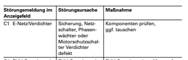

Nachdem ich die Brücke eingesetzt habe zeigt er den Fehler C1 E-Netz Verdichter an.
Ist das normal?
Muss ich was anpassen/ändern im System?

Tut mir leid, der C1-Fehler hat nichts mit der EVU-Blockierung zu tun, hier ist es notwendig, die Phasen am Kompressorstromkabel auf ein Rechtsfeld an den Klemmen X.80 umzukehren.

Danke, werden wir morgen versuchen.
