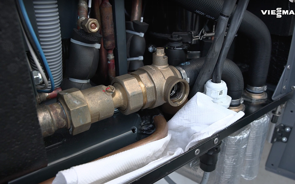

reinige das Sieb in der ODU
https://live.viessmann.com/de/akademie-service/kein-volumenstrom-im-hydraulikkreis.html
