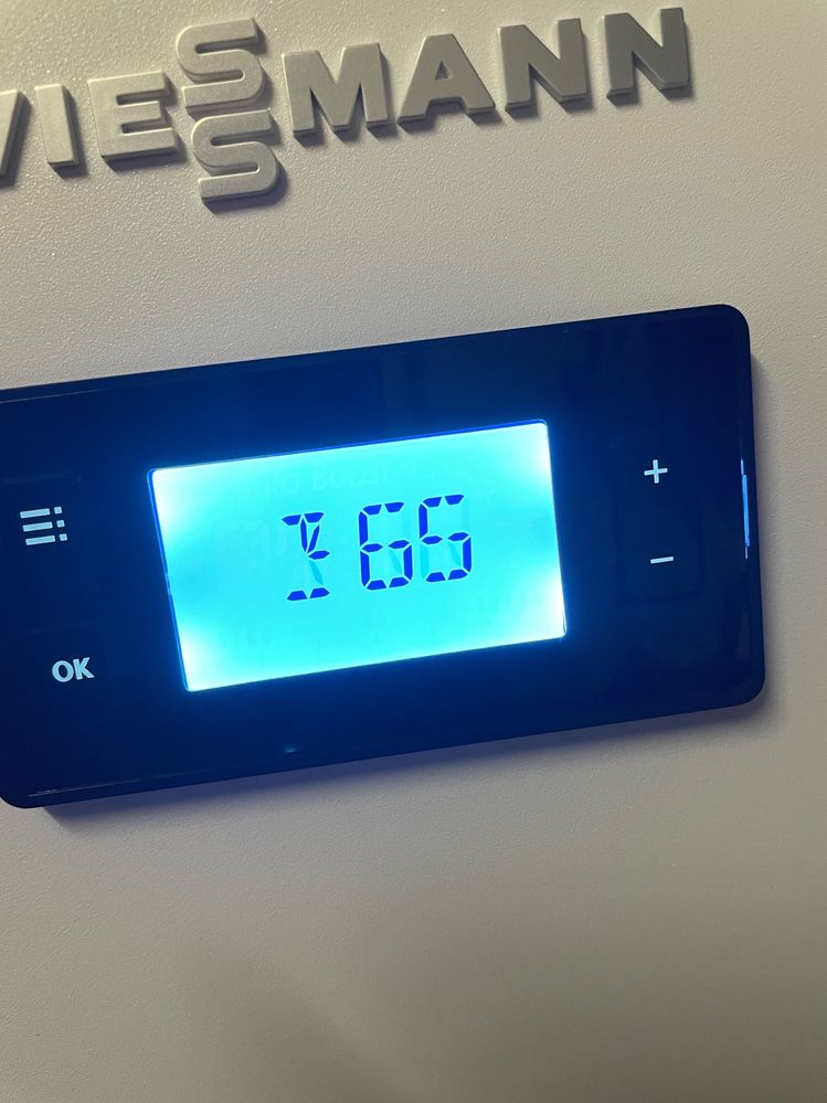

Hallo, seit einiger Zeit erscheint sporadisch eine Meldung. Die Meldung ist nicht dokumentiert bzw. ich kann sie nicht finden. Ich muss sie quittieren. Der „Stern“ links neben der 65 rotiert.
Welche Bedeutung hat die Meldung?
Hallo Hans-Bernd,
dies sollte die Trinkwasser-Hygienefunktion sein.
