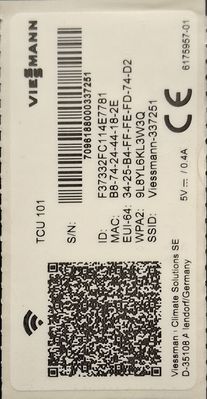

teil mir dazu die Seriennummer unter deinem anderen Beitrag mit.
Seriennummer 7096188000337251
Da passt was nicht, unter der Nummer wird mir nichts angezeigt.
ich habe es nochmal kontrolliert.
Es ist die korrekte Seriennummer.

Unter der Nummer kann ich kein Grundgerät finden. Mach bitte mal ein Bild vom Typenschildaufkleber oder teil mir den genauen Typ deiner Wärmepumpe mit. Anschließend kann ich dir die Funktion erklären.

OK, das ist die Nummer vom Kommunikationsmodul, nicht vom Grundgerät der Wärmepumpe.
