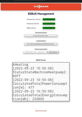

Nachtrag: Wenn ich in der Vitocharge den Menüpunkt EEBUS öffne steht da eine aktive Verbindung. Könnte dies der SMA Wechselrichter sein welchen ich zusätzlich benötige?
Ich habe auch versucht über das Webinterface zu schauen ob an der Vitoconnect EEBUS aktiviert ist, aber wenn ich über die IP auf das Interface zu kommen bekomme ich den Fehler, dass die Website nicht errei

Leider kommt folgende Fehlermeldung, wenn ich nach einem reset und dem Einrichten der Verbindung auf die Vitoconnect zugreifen will.
Bis zu welchem Punkt bist du denn nach der Anleitung gekommen?
Ich habe die Vitoconnect resettet, dann über ViCare mit dem WLAN verbunden und die IP rausgesucht. Dann über den Browser versucht drauf zuzugreifen.
Also im Endeffekt komme ich schon gar nicht zum 2. Teil vom 1. Schritt.
So es lag anscheinend an der Internet Verbindung/Router. Das ganze lief über ein mobiles Netz.
