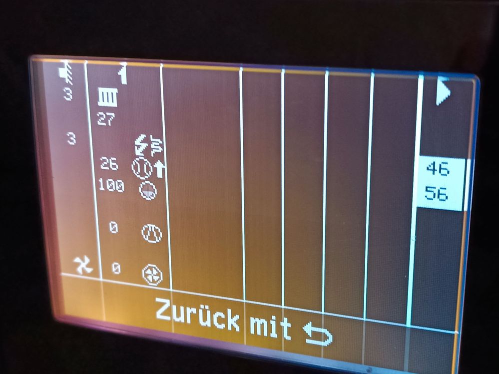

unsere WP wurde 2021 installiert und läuft seitdem tadellos bis zum Silvestertag. Seit dem 31.12.2024 erscheint auf dem Display die Meldung "Strömugswächter D6". Die Meldung kann man quittieren und nach einiger Zeit erscheint sie wieder. In der App kommt keine Meldung, im Gegenteil, dort steht "Deiner Anlage geht es gut". Es wird kein warmes Wasser gemacht und die Zimmer werden immer kälter. Ich habe versucht über "Komfortbetrieb/Partymodus" oder "nur Warmwasser" die Anlage vielleicht teilweise wieder zum Arbeiten zu bewegen aber es erscheint immer wieder diese Meldung und alles ist kalt. Die Heizungsbetriebe im Umkreis habe ich versucht zu erreichen aber bei allen nur der AB. Was kann ich machen? Die Anlage scheint nicht komplett tot zu sein, da immerhin noch Temperaturen angezeigt werden (siehe Bilder) aber es kommt nicht an. Wer kann mir helfen?

meine Heizungsfirma hat zurückgerufen (wie vermutet, haben die noch Betriebsruhe) und einen Kollegen als Notdienst geschickt. Die Sekundärpumpe (eine Pumpe für Heizung und Warmwasser) funktioniert nicht, es liegt Spannung an aber funktioniert nicht. Ich hatte auch vergessen zu schreiben, dass die Sicherung am Silvestertag raus war. Da wird wohl die Pumpe durchgebrannt sein. Morgen wissen wir es, Pumpe ist bestellt und wird morgen eingebaut.
