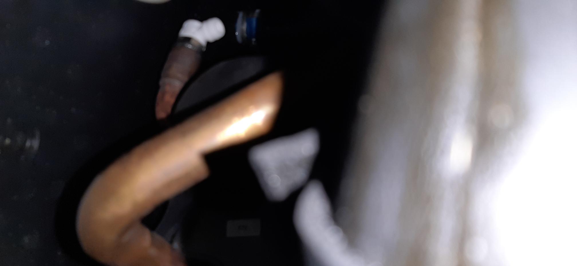

Hallo Franky,
vielen Dank - ich habe den Handentlüfter gefunden (siehe Fotos) - allerdings weiss ich nicht, wie ich diesen öffnen kann:
- Die Beschreibungen geben keine Info dazu.
- Am Handentlüfter ist kein Druckknopf oder dgl.
- Wenn ich den Handentlüfter drehe, so dreht es nur im Kreis - sieht nicht nach Gewinde aus
Wie können wir diese Handentlüftung öffnen?
Gibt es einen Knopf oder dgl.? (ich konnte nichts finden)
Oder ist eine derartige Mechanik an anderer Stelle?
Passenden Schlauch haben wir. Ist sonst noch etwas zu beachten?
Vielen Dank!
lg
Heinz
Obendrauf ist ein kleiner Vierkant. Da müsste der Entlüftungsschlüssel eines Heizkörpers passen.
Vielen Dank, funktioniert nun wieder!
