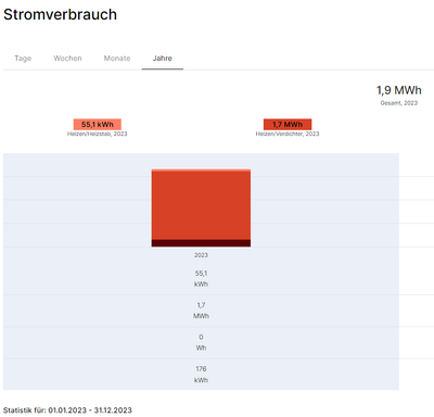

Noch ein Nachtrag:
Für das Jahr 2023 nennt mir die Anlage diese Werte:
1,9 MWh, also 1.900 kWh klingen gut. Real lag der Stromverbrauch aber bei 2.600 kWh. Das sind 36% über Angabe von Viessmann. Dabei ist die Inneneinheit mit ca. 300 kWh noch nicht mal mit dabei. Damit wäre der Wert um 52% daneben. Damit relativiert sich auch der immer viel zu hoch angegebene COP. Soviel dazu, ob es Sinn macht, die Daten aus der Anlage auszulesen.
