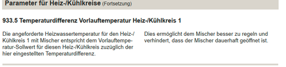

@ Viessmann: Kann es sich hier um den Parameter 933.5 handeln? Oder gibt es da noch einen anderen?
Weiß jemand was der o.g.Parameter genau macht? Einen Mischer habe ich nicht.

Der o.g. Parameter ist definitiv falsch in diesem Zusammenhang.
