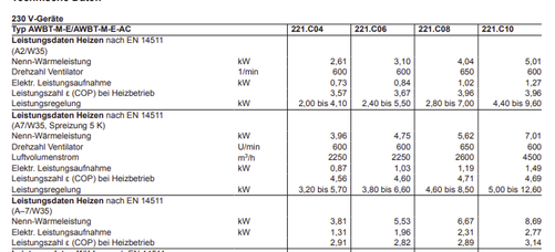

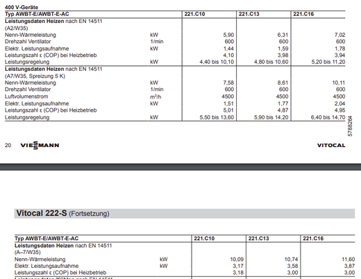

Nachfolgend einige Daten zur Anlage:
Technische Daten 230V / 400V:

kurze Rechnung dazu:
12000kW Heizleistung pro Jahr ergibt eine Heizlast von 5,8kW
Bei dieser Heizlast währe eine WP mit 4,6kW Heizleistung die optimale Dimensionierung.
Die C04 währe eine Spur zu klein, somit währe die C06 die Richtige Wahl gewesen.
Die C10 ist somit bei Dir deutlich zu groß ausgelegt.
Da kannst noch soviel Optimierungsversuche unternehmen…..die WP bringt durch die Überdimensionierung einfach ihre Energie nicht los, deshalb die kurzen Laufzeiten……hohe Taktung ist langfristig sozusagen die vorprogrammierte viel zu schnelle Alterung (Lebensverkürzung) der Anlage.
Hier gibt es nur einen sinnvollen Weg. Die WP im Zuge der Gewährleistung wegen Fehlplanung kostenlos auf die richtige Leistung umbauen lassen, und die dadurch zuviel bezahlten Euros rückfordern.
