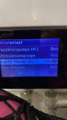

  Hier noch ein paar Fotos. Vielleicht helfen die ja.

Nun zeigt die Anlage Fehler an.
32, 3A (Verdampfersensor)
33,34,3B,3C
05,06,07,08
D3,DC
D4,DD
C9,DB
