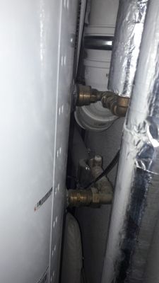

könntest Du bitte noch Fotos hochladen, wo man die Anschlüsse / Rohrleitungen des 300L Speichers sieht.

Wenn Du bei der WW Bereitung im Vorlauf 55°C hast, müsste dieser Punkt während der der WW Bereitung ziemlich heiß werden:
ist dies der Fall ?
lg
Guennie
oder wird bei der WW Bereitung dieser Teil heiß ?
Hier am Thermometer wird nur warm, wenn wir auch die Heizung an haben
an dem Ventil wird auch nicht warm.
Die Zuleitung von der Heizung zum Warmwasserspeicher wird nicht mal direkt unter der Heizung warm.
