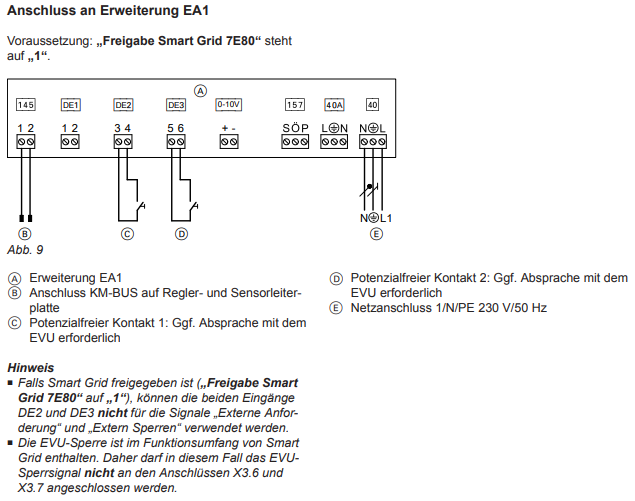

Jetzt noch der Punkt, wie du es anfordern kannst an der Wärmepumpe. Auch hier hängt es wieder vom Softwarestand ab. Wenn du beim Parameter 7E80 (Smart Grid) die 4 einstellen kannst, dann können die Anforderungskontakte direkt auf der Grundleiterplatte genutzt werden. Wenn nicht, benötigst du die Erweiterung EA1.
