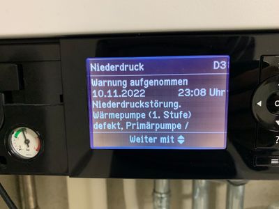

"Dein System hat einen Fehler erkannt: A9. Bitte kontaktiere deinen Fachbetrieb"
Heute habe ich dazu noch die Meldung bekommen.
"Eine erhöhte Laufzeit der elektrischen Zusatzheizung ist aufgetreten"
Was mich wundert, warum tritt jetzt wieder ein Fehler auf, obwohl der Techniker alle (auch versteckten) Fehlercodes ausgelesen hat?
Das ist doch kein Zustand, wenn die WP nagelneu ist. Wie soll man weiter verfahren? Den Betrieb informiere ich jetzt.
Ursächlich ist die Kältekreismeldung 21 an deiner Anlage. Das ist eine Niederdruckstörung. Ist der Verdampfer der Außeneinheit stark vereist?

Und hier nochmal um 23:09 Uhr!

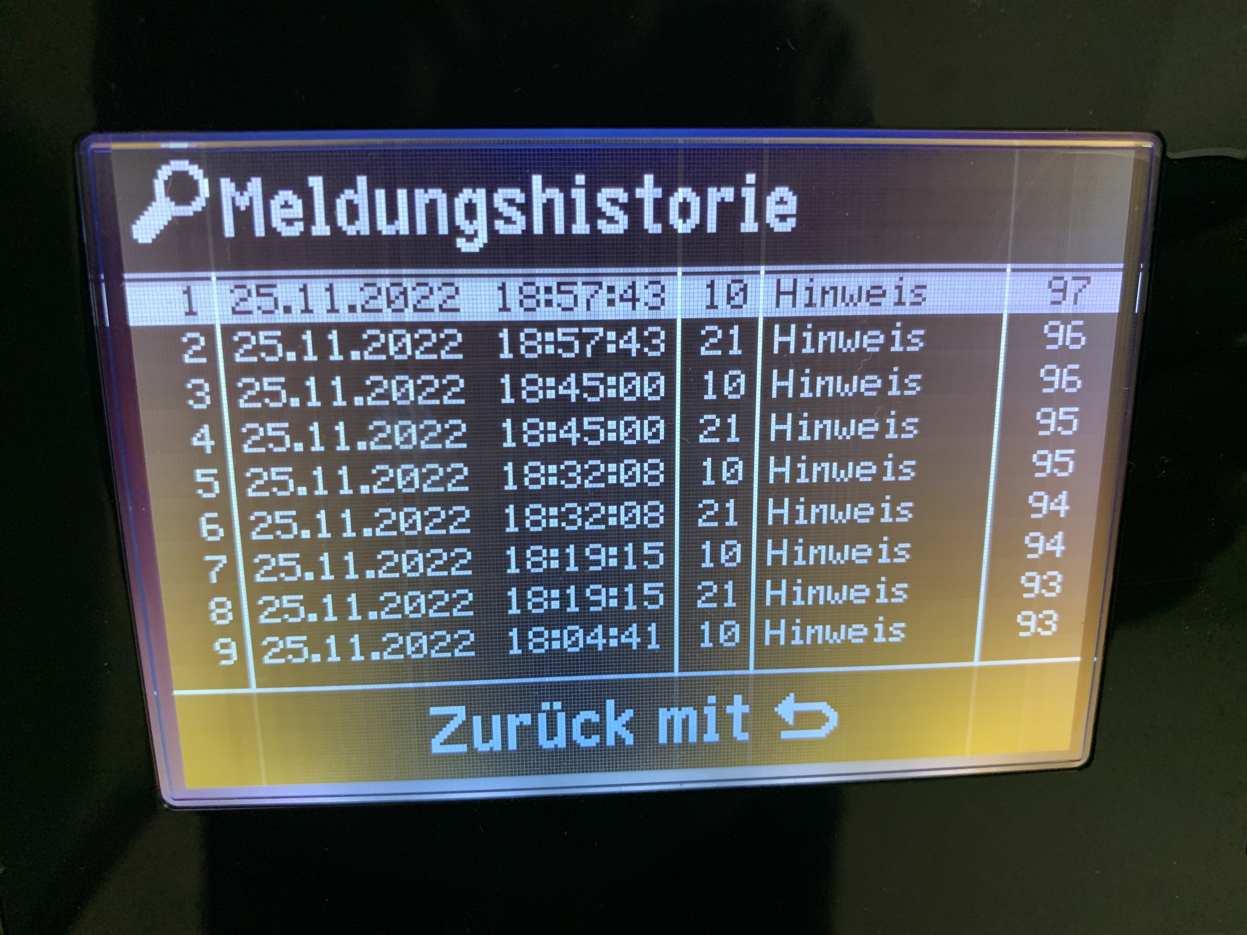

@Flo_Schneider Ok, dann hoffen wir auf Freitag. Die Fehlercodes sind ja im System bei euch bekannt und hinterlegt, richtig? Ich hoffe er hat dann gleich die Ersatzteile dabei oder kann notfalls das Board tauschen?
Die Meldungshistorie sagt eigentlich immer Fehlercode 10 und 21:
10 = Außentemp. sensor
21 = Rücklaufsens.Sekundär
