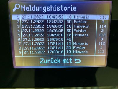

Nachdem sie ein paar Tage lief, hat sie in der ersten richtig kalten Nacht ca. 3-5grad abgeschaltet und einen Fehlercode A9 gemeldet. Nach einem Neustart war der Fehler weg ist allerdings dann wieder aufgetreten.

Das Video zeigt sehr gut, was das Problem ist. Die Ursache könnte an einem defekten Drosselventil liegen.
Der Kältemittelregler versucht die 5K Überhitzung am Verdampfer einzuregeln, schafft es aber nicht.
Das Drosselventil wird dabei sehr langsam geschlossen um den Massenstrom an Kältemittel zu reduzieren. Die Überhitzung steigt dabei aber in deinem Fall nicht an.
Vermutung:
Der Befehl zum Schließen des Befehls geht zwar zum Ventil, das Ventil macht aber die kleine Bewegungen nicht mit.
