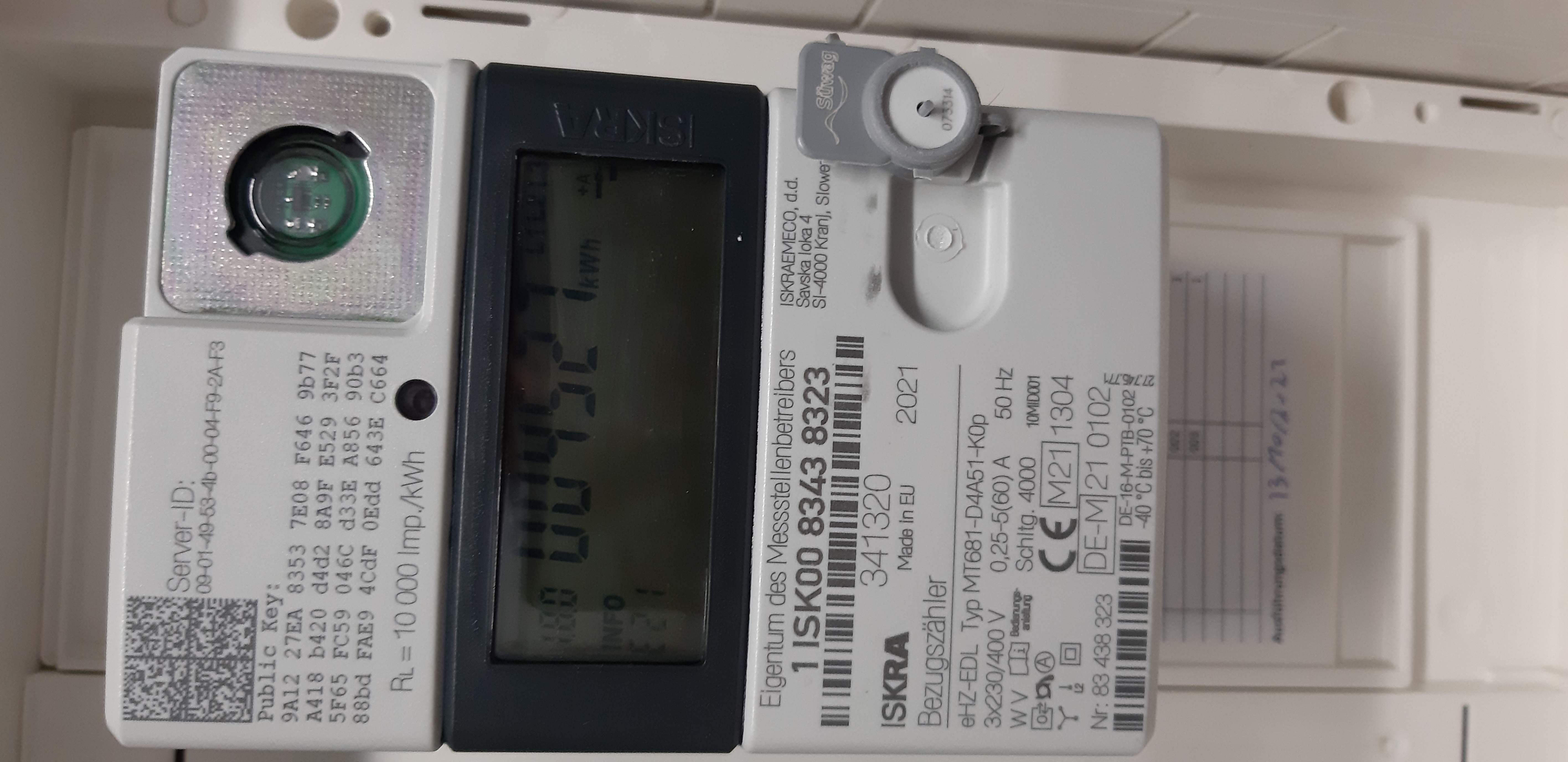

Die Anlage ist seit 15.10.2021 in Betriebn und hat bis Heute 13.01.2022m 4500kwH Strom verbraucht "
Er hat den Durchlauferhitzer per Sicherung ausgeschaltet und sonst ein Paar Einstellungen vorgenommen , aber es wird nicht besser ! zur Zeit Stromverbrauch 110 Kwh Strom """"

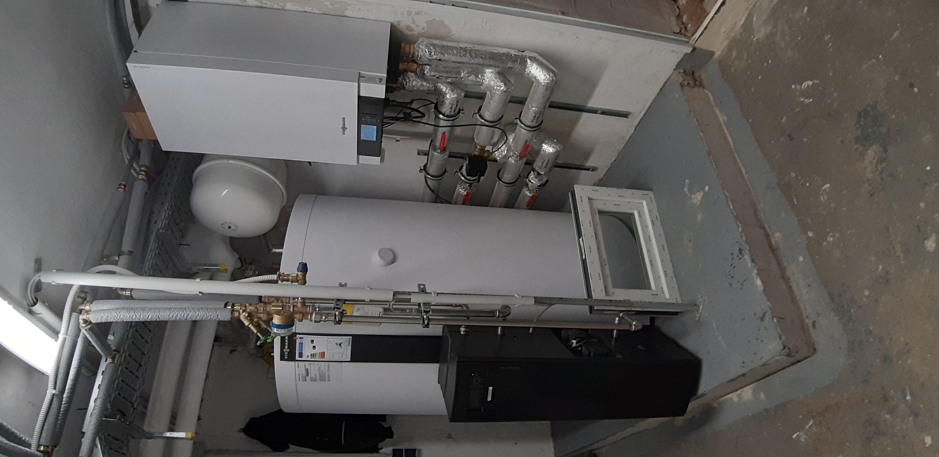

Anlage : Luft - Wärme - Pumpe / Vitocal 200-S / Pufferspeicher -120 E-Typ SVW-Regelung Vitotrans 353

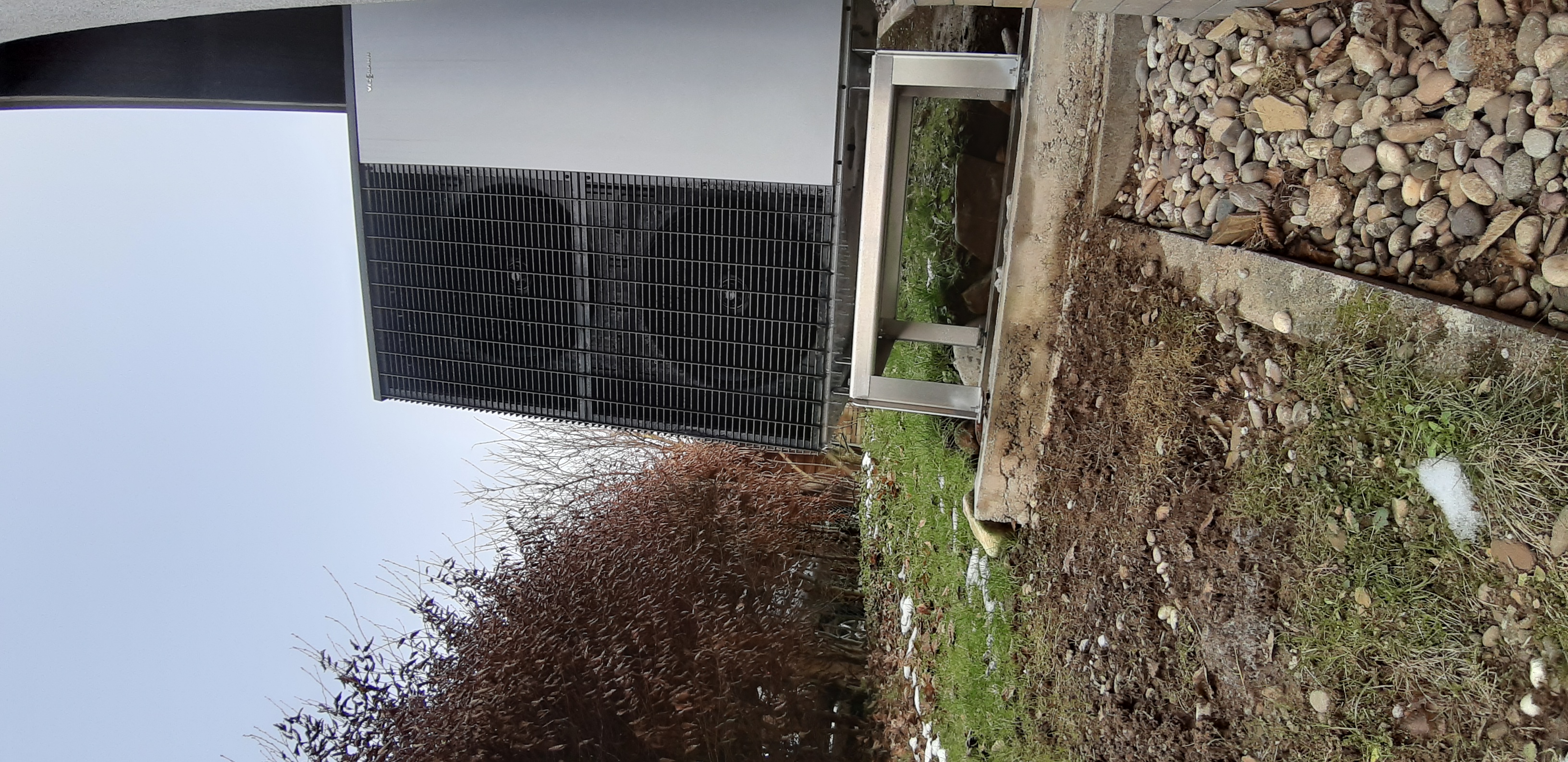

Wie weit entfernt ist das Außengerät entfernt? Kannst du die Länge der Kühlmittelleitung abschätzen? Jeder m kostet Leistung und damit Effizienz.

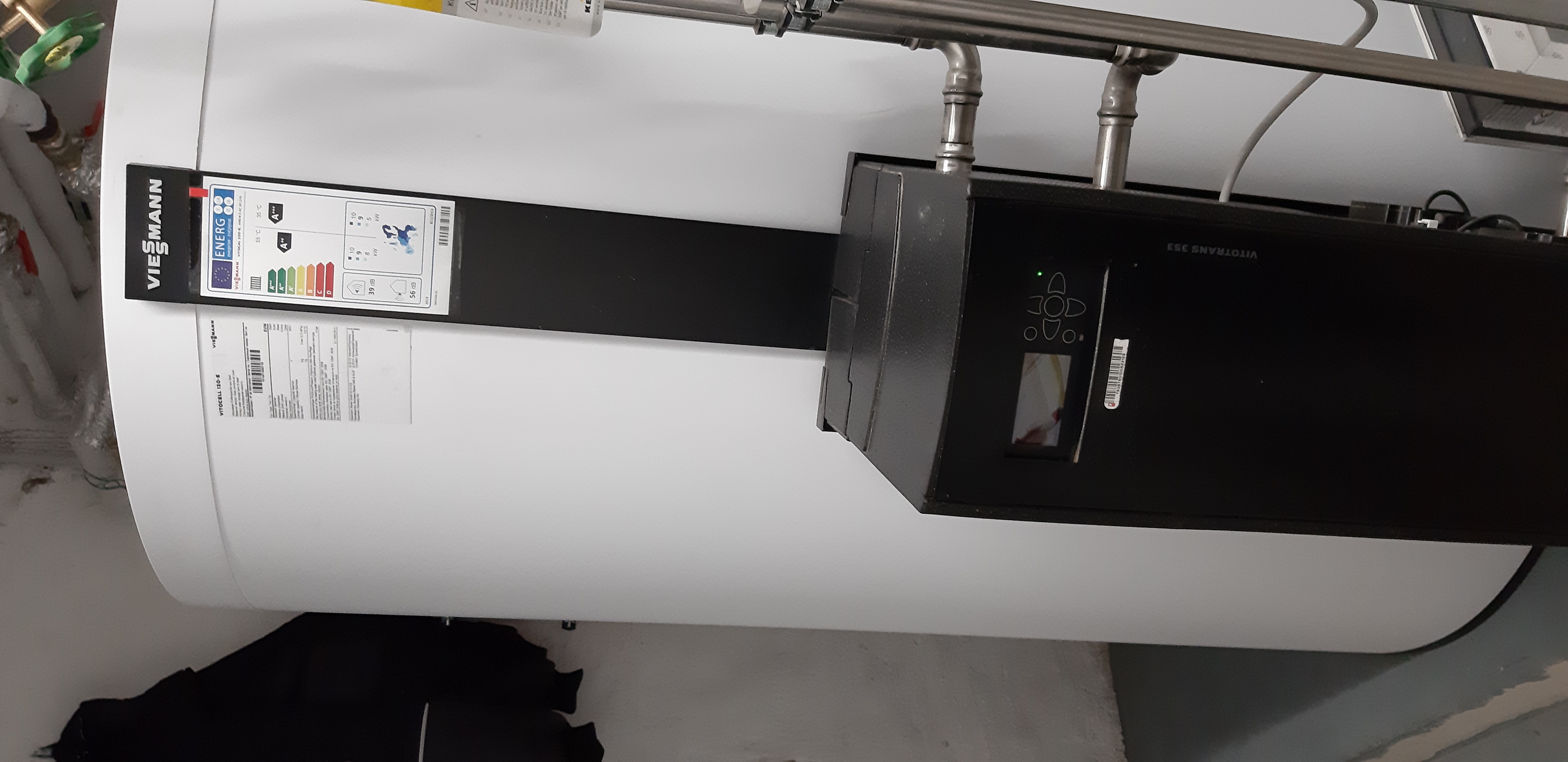

Auf dem Foto sehe ich einen Speicher 120-E. Hier ist heißes Brauchwasser und warmes Heizwasser voneinander NICHT getrennt. Sie liegen nu in verschiedenen Zonen im Kessel. Hier kommt es schnell zu einer Vermischung.
Du schreibst aber was von einem Pufferspeicher ( Viessmann Hybridspeicher WPU 300 / 100 L ). Bei diesem Pufferspeicher wäre Brauchwasser und Heizwasser getrennt.
Was stimmt denn nun?

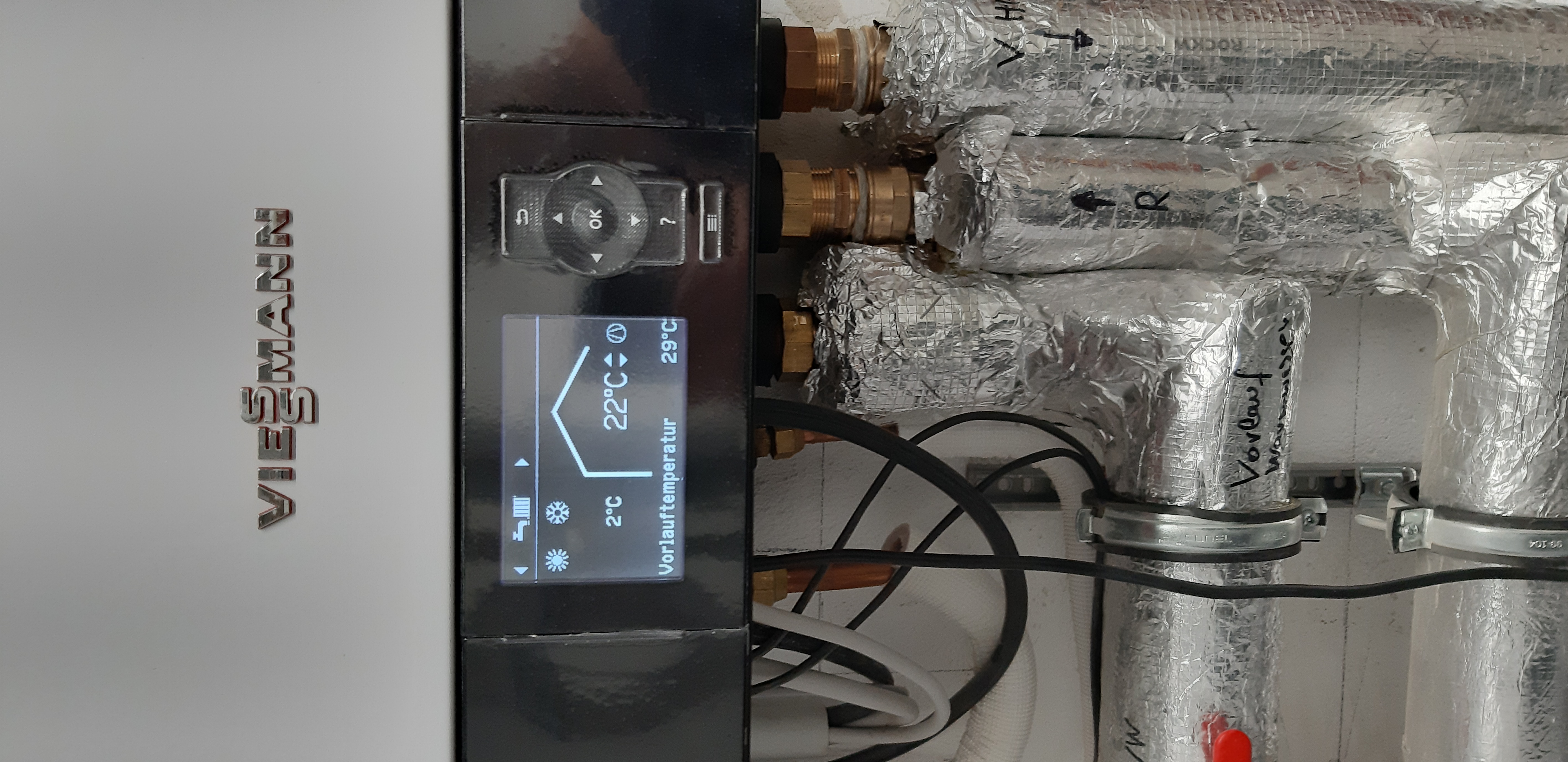

Zeig doch mal den Kältekreisregler aus dem Service-Menu:
Menu-Taste + OK Taste 5 sec lang zusammen drücken dann zu
Diagnose/Anlagenübersicht / Pfeil nach unten

das Außengerät ist ca. 6 Meter entfernt "(habe ich +- gemessen )
Die Kühlmittelleitung ist von dem Innengerät bis zum Außengerät 7,5 Meter lang !
Das Warmwasser habe ich auf 44 Grad reduziert !
Michael aus dem Taunus
7,5m Länge reduziert die Leistung der Wärmepumpe laut Datenblatt um 1%.
Das ist also noch ok. Wenn die Leitung macht viele enge Kurven, dann sind es noch etwas mehr.

ja das ist der Aufkleber .. auf der Rechnung steht Viessmann Hybridspeicher WPU 300 / 100 L )
wo kann ich genau sehen um welches Modell es sich handelt ??

Also der Aufkleber kommt ja nicht ohne Grund dahin, oder? Der sieht auch genauso aus, wie im Prospekt vom 120-E. Ich würde dem schon fast eher dem Aufkleber trauen als der Rechnung.
Das würde auch die schlechte Performance der Heizung erklären.
Also frag mal bei deiner Heizungsfrima nach!
Das ist ein 120-E
der WPU 300 / 100 L sieht anders aus und man daran auch keine FriWa anschließen.

also es ist ein Viessmann 120-E Speicher !!
Lt. des Heizungsfachmann wäre dieser Optimal !!
Oder ist ein Hyprid Speicher besser ???
