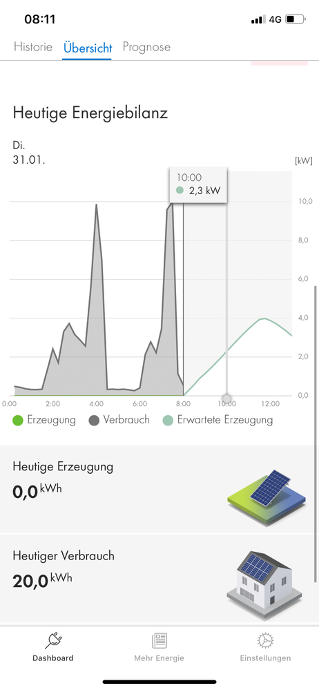

Wir haben jährlich einen Stromverbrauch von ca 15.000 kw/h. Ich bin nicht sehr erfahren aber dieser Wert schien mir immer schon sehr hoch.
Seit Herbst 2022 haben wir eine PV Anlage mit Monitoring verbaut.
Hierbei ist mir aufgefallen, dass sich unser E Stab (in der WP verbaut) bis zu 6 mal täglich einschaltet.
Meinen Heizungsmonteur habe ich mit dem Stromverbrauch und auch den E Stab Einstellungen konfrontiert.
Seine Meinung : In den Wintermonaten kommt unsere WP nicht ohne die Funktion "Warmwasser mit Elektro" aus.
Dies kann ich mir aber einfach nicht vorstellen.
Nun habe ich über die Monate viele Einstellungen ausprobiert. Fakt ist: Wenn die Funktion "Warmwasser mit Elektro" deaktiviert ist, haben wir am Morgen kein heisses Wasser.

Maik RiedlStromverbrauch nach 0 Uhr
Stromverbrauch halbtags
