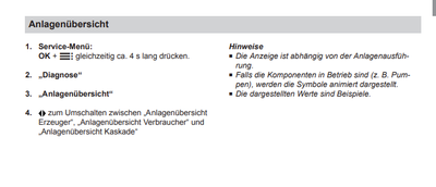

poste bitte ein Bild der Analgenübersicht der Vitocal wo man die Soll und Ist Temperaturen sieht, wenn der Heizbetrieb aktiv ist.

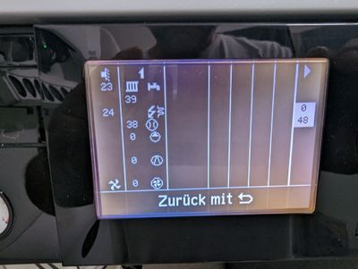

Hoffe die Fotos sind richtig.

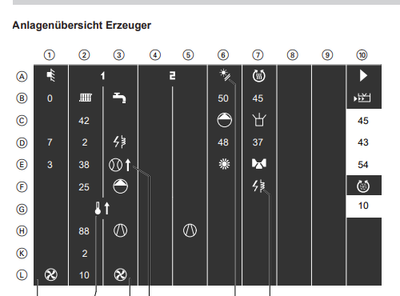

mach bitte Fotos von der Analgenübersicht, Erzeuger und Verbraucher

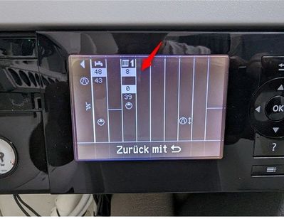

Ein paar Minuten später hat sich die zweite Seite etwas geändert. Nun ist unter Heizung etwas zu sehen wo ebent noch die Spalte leer war....
Die Soll-Vorlauftemperatur für die Heizung ist aktuell 0 Grad. d.h sie wird nicht angefordert..
Vermutlich ist es einfach zu warm und die Heizgrenze ist nicht unterschritten.

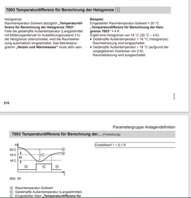

die Heizgrenze sieht folgendermaßen aus:
Heizgrenze = eingestellte Raum-Solltemperatur - 4K
Heizbetrieb aktiv: Langzeitmittel Außentemperatur (3h) < Heizgrenze
Heizbetrieb inaktiv: Langzeitmittel Außentemperatur (3h) > Heizgrenze + 2K Hysterese
