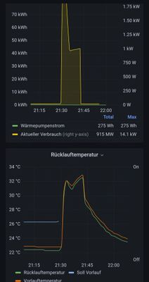

zwischen den max Peaks von Vorlauf und Rücklauf ist keine zeitliche Differenz zu sehen.
Wenn das Wasser durch die FBH und den Puffer geht müsste man da eine Verzögerung von ein paar Minuten sehen.
--> irgendetwas leitet das warme Wasser des Vorlauf gleich in den Rücklauf - thermischer Kurzschluss.
