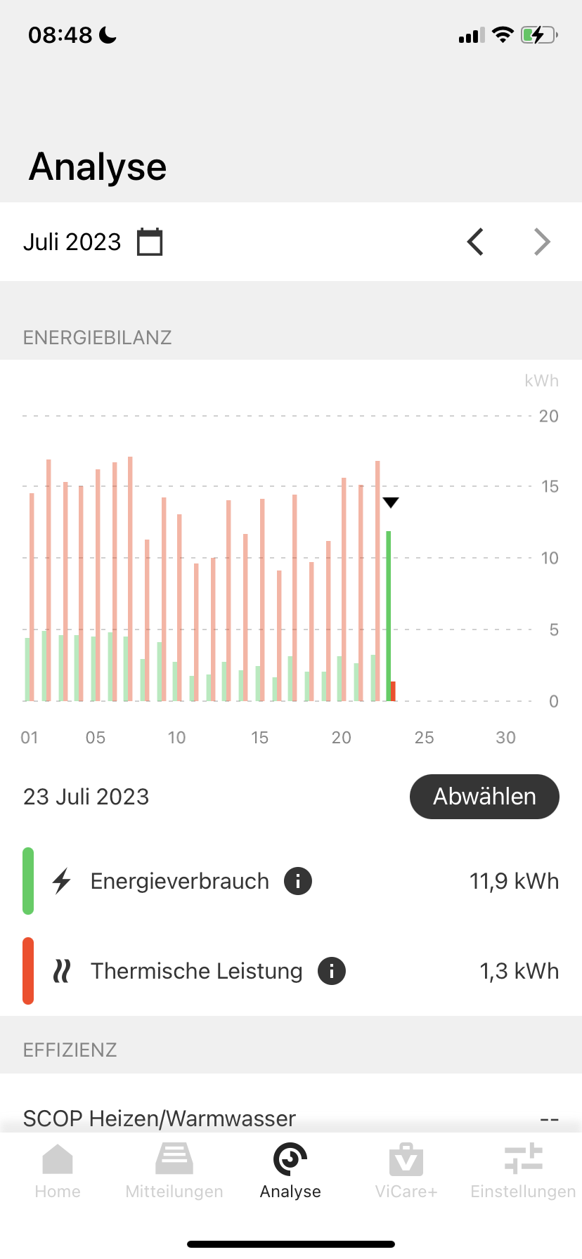

seit gestern sehe ich bei der Vikare App in der Analyse nur noch den Energieverbrauch aber keine Thermische Leistung mehr. Dieses auch für den ganzen Monat nicht mehr wurde mir bis vorgestern aber noch angezeigt. So ähnlich ist es im ViGuide. Dort sehe ich zwar die erzeugte Wärmeenergie für WW und heizen aber für die vergangenen Tage nicht. Mit dem neuen Tag sind die Werte dann auch wieder verschwunden. Hat noch jemand dieses Problem? Liegt es vielleicht an Viessmann?

Habe genau dasselbe Problem ! Es besteht endgeräteunabhängig sowohl in der IOS-App (3.21.1) als auch in der Android-App (3.21.0). Man erhält die thermische Leistung nur mehr in der Tagesverlaufsanzeige. Im Browser im ViGuide werden keine Vortageswerte angezeigt (siehe Anhang). Es handelt sich demzufolge wohl eher nicht um eine Eindgeräteproblem.

Nachdem die Werte ja da sind, wie der Blick auf die Tagesverläufe in den Apps zeigt, scheint das Problem wohl eher bei der Datenaufbereitung auf Viessmann-Server-Seite zu liegen.

jetzt habe ich folgendes Problem mit der Anzeige (so hoffe ich zumindest) das ich letzte Nacht einen extrem hohen Energieverbrauch zum heizen hatte und daraus nur eine minimale thermische Energie gewonnen wurde. Die in der App angezeigte Verbrauch wird aber über meine anderen Zähler (Hauszähler und der von der PV) nicht angezeigt und der Akku meiner PV Anlage ,mit einer Kapazität von 6kWh, war heute Morgen auch nicht leer. Habt ihr auch das Problem?
