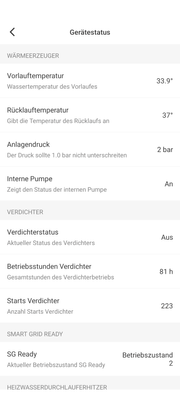

anbei schicke ich 3 Bilder. Zwei Fotos, die ich eben an der Anlage selbst mit den Werten von gestern und heute gemacht habe. Ein weiteres aus der App, auf dem man die Bilanz von gestern ablesen und sehen kann, dass für heute keine Werte übermittelt wurden.
Beste Grüße, Jens

Sollten die Daten an der Anlage korrekt vorliegen, nicht aber in der App ist erstmal von einem Übertragungsfehler auszugehen, deswegen würde ich bitten, die Wärmepumpe für 10 Minuten am Netzschalter auszuschalten und im Anschluss zu prüfen, ob die Daten wieder in der App angezeigt werden.
Bei wem der Neustart keine Besserung bringt, der postet bitte wie oben beschrieben die Bilder zum Vergleich.
