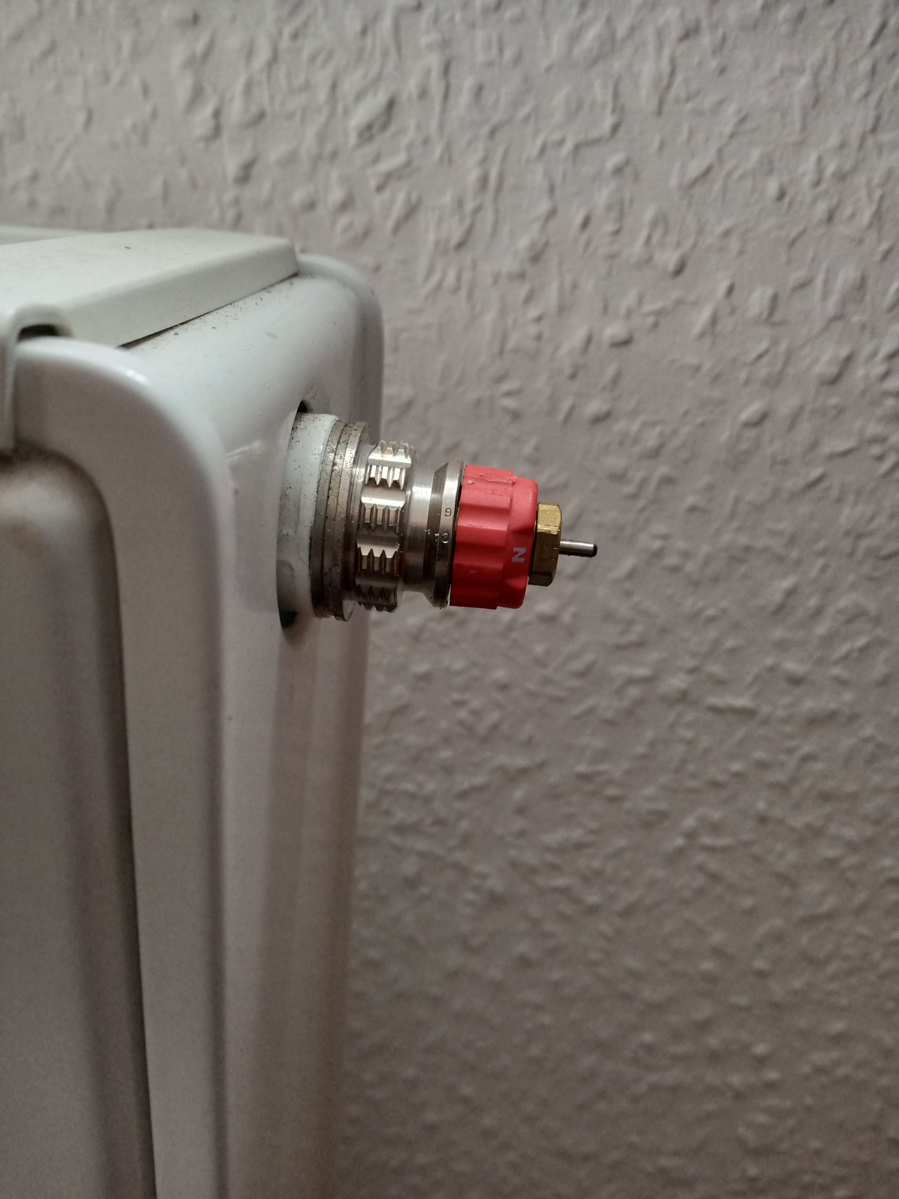

1. Mein Installateur hat über die voreinstellbaren Ventile einen guten hydraulischen Abgleich gemacht. Kann ich die vorgenommen Einstellungen mit den smarten Thermostaten so lassen? Ich möchte sie ungern verändern müssen.
2. Passen die Thermostate überhaupt auf unsere Ventile?

Ich habe Fotos der Ventile und jetzigen Thermostate beigefügt.
