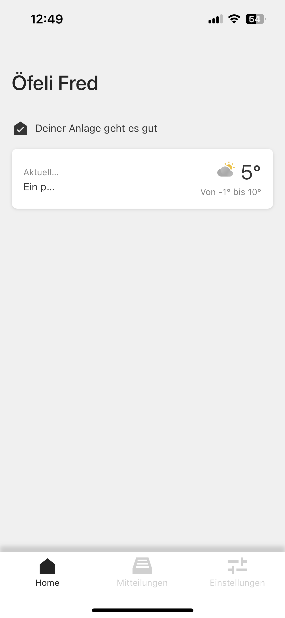

Seit 2 Tagen zeigt die Vicare-App nur die Wetterdaten an. Ich habe die App schon gelöscht und wieder installiert. Half nicht. Hat jemand einen Tipp? Herzlichen Dank.
Im Bereich unten fehlen die entscheidenden Menus.

Guten Tag, ich habe die Anlage für 10 Minuten abgestellt. Die App gelöscht und neu installiert. Dann die Anlage wieder neu gestartet. Leider ist die Kachelansicht immer noch sehr unvollständig, d.h. es ist nur die Wetter Angabe sichtbar.

Guten Tag, das Problem konnte gelöst werden. Es erscheinen alle Kacheln wieder. Mein Sanitär hat mir helfen können. Er hat das Kommunikationsmodul neu gestartet und nach diesen Neustart des Kommunikationsmodul, waren die Kacheln wieder da bin. Wenn ich das Kommunikationsmodell selber neu gestartet habe hat es nicht funktioniert. Mithilfe des Fachpartner. Vielen Dank für eure Unterstützung.
