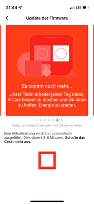

jetzt habe ich das nächste Problem, ich komme nicht mehr in die APP rein. Habe sie neu installiert, die Vitoconnect mal vom Strom genommen und es -zig mal versucht.
siehe Fotos.
das WLAN VITOCONNECT finde ich nicht.
Könnte mir vorstellen, dass dein Handy sich das WLAN noch mit einem falschen Passwort gemerkt hat.
Hast du schon versucht, das VITOCONNECT-WLAN, aus deinen gespeicherten WLANs im Handy zu löschen und dann neu zu verbinden?
Alternativ mal mit einem anderen Handy/Tablet probieren.
@Addy: Ja, ich habe gestern Abend eine Mail mit der Info erhalten, dass die Anlage im Dezember abgemeldet und am 01.01.2023 neu registriert wurde und daher die Daten aus Dezember nicht abrufbar sind. Ich habe die Antwort erneut angezweifelt und warte noch auf Rückmeldung.
Um die Vitoconnect neu in das Netzwerk einbinden zu können musst du sie ggf. zuvor einmal zurücksetzen.
Wenn der "Fehler" allerdings nur durch eine Stromunterbrechung hervorgerufen wurde, kann ggf. auch ein Neustart des Routers bzw. des ggf. vorhandenen Repeaters Abhilfe schaffen.
