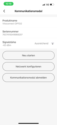

Siehe Foto. Oder wo finde ich die Nummer?
Auf dem Qr-Codeaufkleber des Kommunikationsmoduls oder in der App unter dem Punkt "Kommunikationsmodul".
Nehmen wir das 🙂
