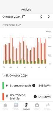

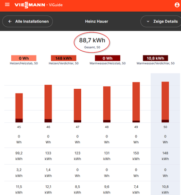

ViGuide (am PC) und ViCare-App zeigen unterschiedlichen Verbrauch,
Ausserdem zeigt ViGuide falsche Summen oder auch Summe = 0:
ViGuide Summe = 0:
ViGuide falsche Summe:
ViGuide: 257 kWh - ViCare 245 kWh:
Schön langsam glaube ich dem ViGuide nicht mehr!

Bei den letzten 3 Tage sind bei mir die Summe oben auch 0,0 obwohl unten die Detailwerte da sind.
Vielleicht leist das bei Vissmann jemand und schaut mal die Programmierung der ViGuide an 🤔

Weiß jemand woher ViCare und ViGuide die Datenbasis nimmt?
Diese sollten IMO gleich sein.
Ich hoffe, dass diese dann besser wird, wenn ViGuide in die ViCare "integriert" ist.
noch ein Beispiel:
ViGuide mir hohen Werten im Juli, August.
ViCare mit niedriegen Werten im Juli, August, aber Werten im April und Mai, welche bei ViGuoide komplett fehlen.
