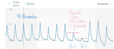

Das Problem ist, die Heizung bzw. das Thermostat sagt mit "Standby weil keine Heizanforderung".
sind die thermostate richtig installiert worden ( app technisch, heizkreiszuordnung etc)
wie hoch sind die soll und ist temperaturen und zeitprogramme in der app für die einzelnen thermostate?
ist der heizkreis selbst im heiz-modus
screenshots aus der vicare app würden helfen
Schalt in der App die smart climate aus und schau ob der heizkreis selbst auf heizen eingestellt ist.
wenn ja  schalt deine Anlage 10min Stromlos.  deinstallier die App vom Handy und installiere sie neu.
Was hast du am heizungsmischer gemacht?  der sollte automatisch auf und zu fahren bzw im standby sollte auch die pumpe aus sein (da sollte händisches verstellen des mischers keine wirkung zeigen)
