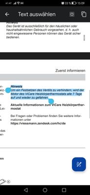

Bedienungsanleitung Vicare Heizkörperthermostat.
alle 7 tage ein AUF/ZU Zyklus
LG
LG
