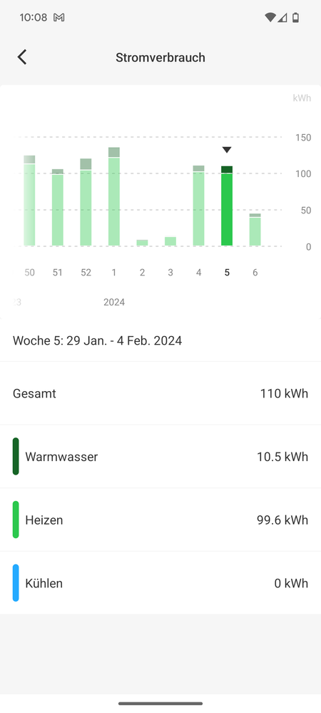

Beispielsweise wird mir, wie hier gezeigt in Woche 5 ein Stromverbrauch von etwa 100 kWh pro Woche angezeigt, bei etwa 600 kWh erzeugter Wärme. Wenn ich diese Werte gegeneinander rechne um die JAZ (bzw. Wochen-AZ) auszurechnen, komme ich auf 600/100 also 6. Das wäre ja traumhaft. Glaube ich aber kaum.
Da ich meinen gesamten Strom monitore und in der Zeit pro Tag etwa zwischen 35-45 kWh habe, kann der Stromverbrauch hier nicht stimmen. Ziehe ich etwa 5 kWh pro Tag Haushaltsstrom ab (sagen wir lieber 10 um noch sicherer zu gehen) und summieren wir dann die untere Grenze auf, also 7*25 kWh, dann komme ich ja schon auf 175 kWh. Im Vergleich zu den angezeigten 100 kWh ist das ja schon fast eine Abweichung in Richtung 100%.
In dieser Form sind die Werte völlig unbrauchbar. Sie helfen nicht, sondern tragen zu maximaler Verwirrung bei. Warum ist das so und kann ich daran etwas ändern? Oder stehe ich hier irgendwo komplett auf dem Schlauch?

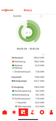

Ich habe mal unsere Bilanz aus der 1. Märzwoche und von heute angehangen. Vielleicht nimmt sich ja ein Entwickler der Problematik mal an.
Gas habe ich von März bis heute nur 0,05qm, also ca. 0,5 kWh benötigt, den Hauptteil hat die WP erledigt.

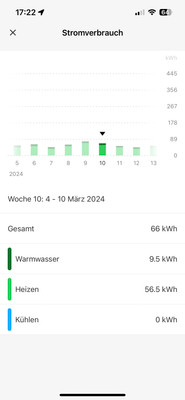

Im Detail heißt das für die Woche 04.03. bis 10.03.24
Verbrauch elektrische Energie Wärmepumpe: 232,7 kWh
Verbrauch nach ViCare: 66 kWh
thermische Leistung nach ViCare: 695,8 kWh
JAZ nach ViCare: 10,54
JAZ nach wahrer el. Leistungsaufnahme: 2,99

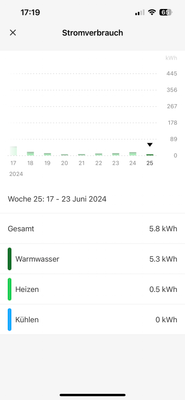

Woche 17.06. bis 23.06.24
Verbrauch elektrische Energie Wärmepumpe: 14,9 kWh
Verbrauch nach ViCare: 5,8 kWh
thermische Leistung nach ViCare: 52,3 kWh
JAZ nach ViCare: 9,02
JAZ nach wahrer el. Leistungsaufnahme: 3,51
Die Werte der ViCare-App sind also mehr als unrealistisch.
