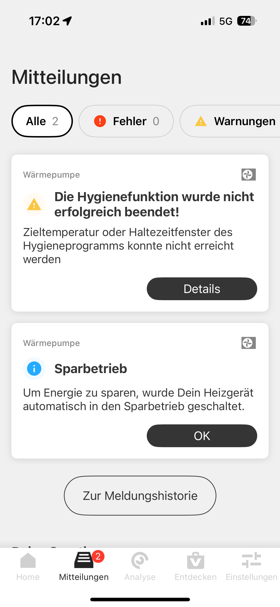

Hallo, seit etwa drei Wochen habe ich in meiner App eine Warnmeldung ("Die Hygienefunktion wurde nicht erfolgreich beendet"). Der Hinweis ist nachvollziehbar, aber nicht weiter problematisch und ich möchte die Meldung gerne quittieren oder verwerfen. Leider ist das nicht möglich, denn im Gegensatz zu anderen Meldungen in der App wird für diesen spezifischen Hinweis keine Möglichkeit angeboten die Meldung zu schließen. I Ich habe die App mehrfach neu gestartet, auch neu installiert und mich ab- und wieder angemeldet.

vielen Dank für Deine Antwort. Die Ursache des Fehlers ist mir bekannt. Es lag nicht am „Zeitfenster“, sondern am Ferienprogramm.  So weit so gut. Worum ist mir in meiner Anfrage geht ist, wie ich die Meldung aus der Meldungsübersicht wieder loswerde. Es gibt nicht die Möglichkeiten mit „OK“ oder „Verwerfen“ die Meldung verschwinden zu lassen. Ist zwar nicht wirklich schlimm, stört aber bissl.

Hallo Jörg, ja, habe ich. Nach Rücksprache mit der Viessmann Hotline (die den Fehler übrigens nicht bei sich sehen können wenn sie sich auf meine Anlage schalten) auch ab- und angemeldet. Alles ergebnislos.

Die Meldung verschwindet, wenn das Hygieneprogramm erfolgreich durchlaufen wurde.

Hallo Daniela, das war‘s tatsächlich. Heute Nacht ist die Hygienefunktion durchgelaufen und die Meldung war heute Morgen weg. Vielen Dank für den Tipp!
