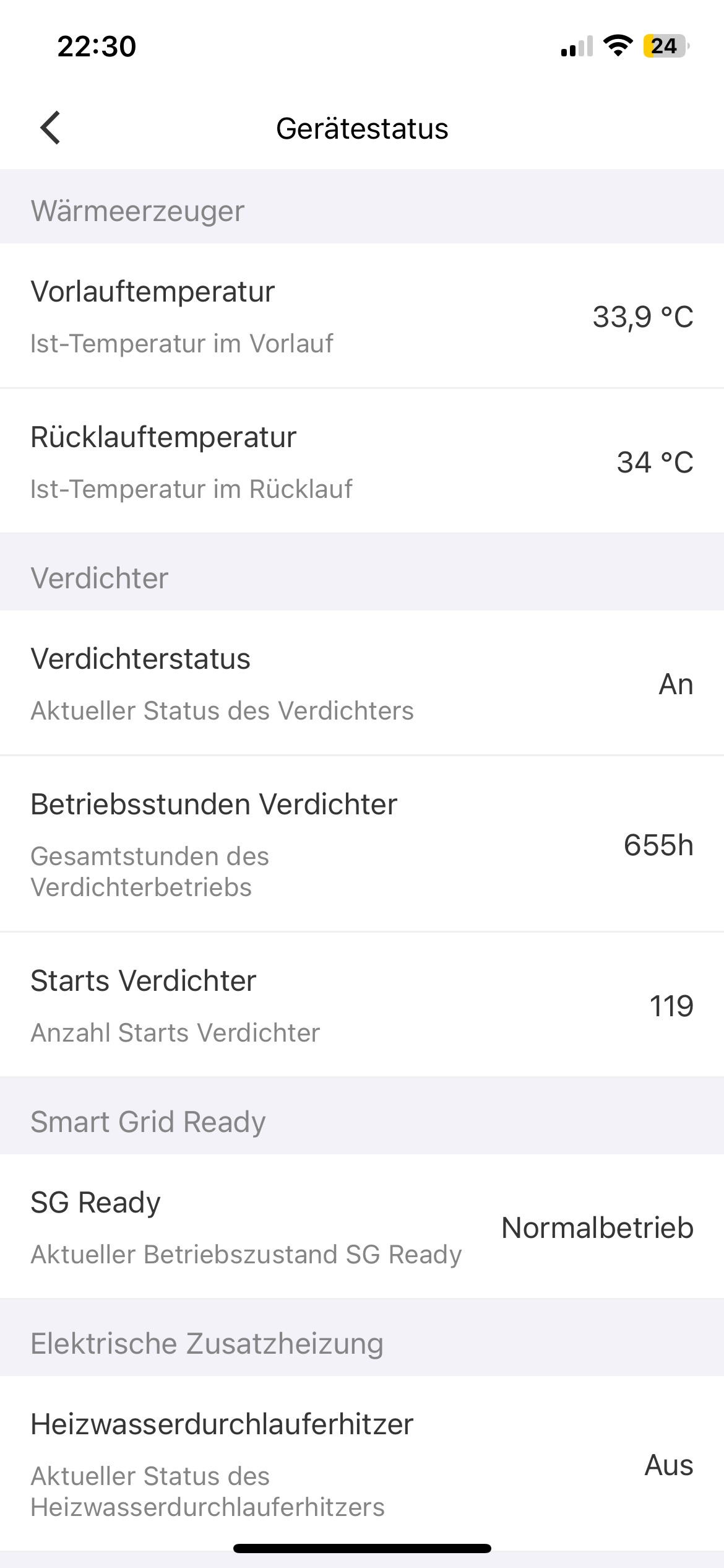

ist meine Wärmepumpe (WP) aktiv, zeigt die ViCare App immer einen höheren Rücklauf an, als den Vorlauf.
Beispiel (siehe Bild):
Wärmeerzueger
Vorlauf: Wassertemp. des Vorlaufes 40,3°C
Rücklauf Gibt die Temp. des Rücklaufs an: 41°C (-> kann aber auch deutlich höher sein)
Ist die WP nicht aktiv, ist der RL immer geringer als der VL.
Frage:
Ist das so korrekt, oder sollte es nicht genau umgekehrt sein. Der Rücklauf müsste doch (vom Speicher kommend) geringer sein und der Vorlauf (zum Speicher gehend) müsste doch höher sein? Oder verstehe ich das semantisch falsch?
Der Speicher wird mit Wärme befüllt, das Haus ist warm. Ich möchte es einfach verstehen..

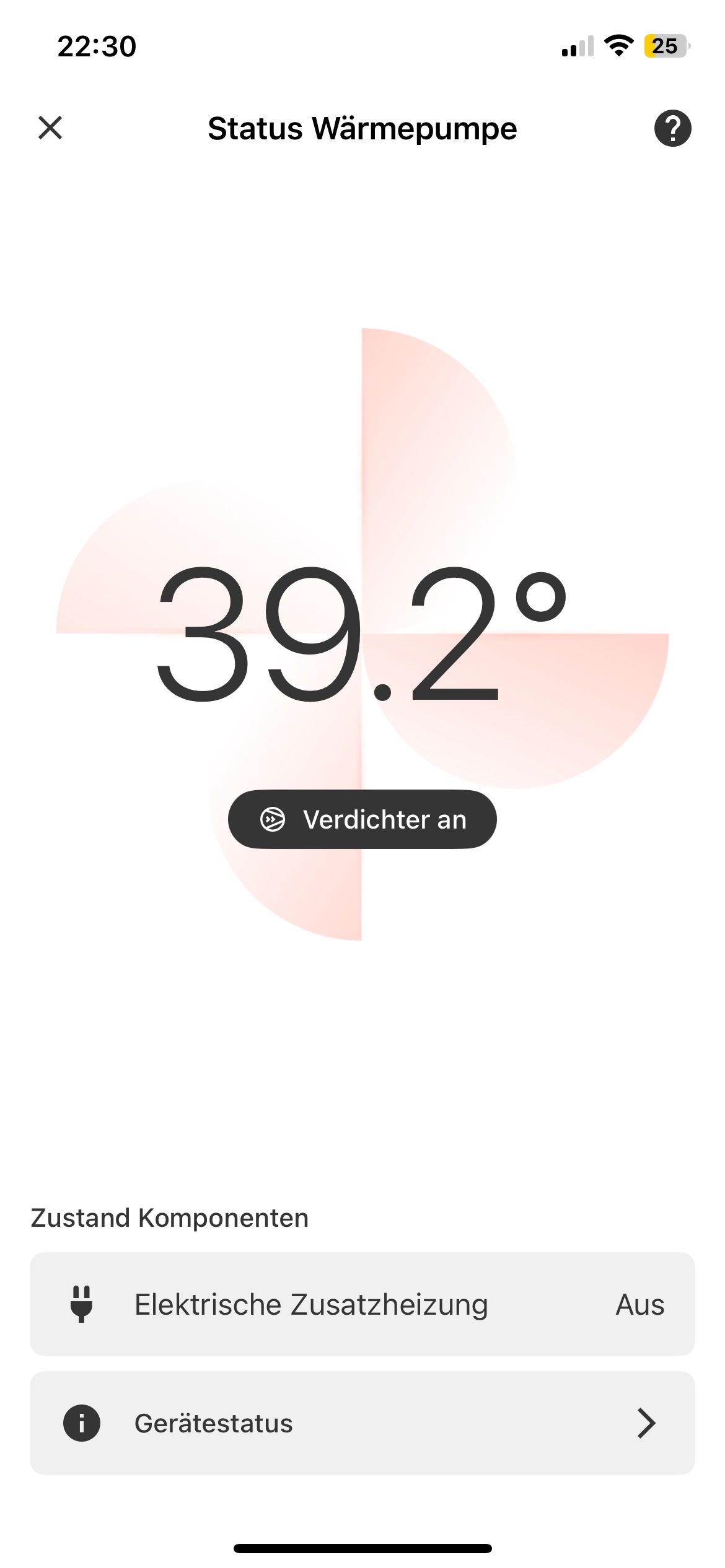

welche Temperatur wird denn in der Verdichterkachel angezeigt?
@Flo_Schneider leider etwas ganz anderes, siehe Bilder. Was meinst du dazu?
Die Sekundärvorlauftemperatur sollte die in der Kachel sein. Das kannst du auch vergleichen, wenn du einmal die Anlagenübersicht an deiner Wärmepumpe aufrufst. Du musst dafür ca. 4 Sek. die "?"-Taste gedrückt halten.
