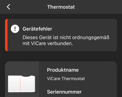

In den Einstellungen werden alle Komponenten mit Ausrufezeichen angezeigt.
In den Komponenten selbst steht
Gerätefehler
Dieses Gerät ist nicht ordnungsmäßig mit ViCare verbunden
Beim Versuch eine Komponente zu trennen kommt die Meldung
Entschuldigung!
Da ist leider etwas schief gegangen, bitte versuche es erneut.
Ich habe mehrmals versucht verschiedenen Komponenten über die App zu trennen, immer kam diese Meldung.
