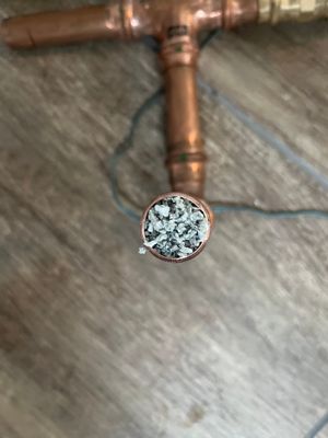

Im November 2022 ist meine Heizungsanlage Vitocal 200 eingebaut worden. Anfang September hatte ich dann plötzlich kein Wasser mehr im Haus. Es stellte sich heraus, dass der gesamte Warmwasserspeicher verkalkt und die Leitungen dadurch auch komplett dicht waren. Wir haben einen 3/4 Putzeimer voll Kalk rausgeholt. Der Wasserhärtegrad bei uns beträgt 13,4. Damals wurde uns eine Enthärtungsanlage erst ab einem Wert zwischen 14 und 16 emphohlen. Jeder Fachmann, dem ich die Bilder zeige, sagt, dass es so nach noch nicht mal zwei Jahren nicht aussehen darf und keiner hat es je so schlimm gesehen. Vielleicht kann mir jemand Rückmeldung geben, ob das so normal ist bei den Werten. Wenn es nur am Wasserhärtegrad liegt musste der ganze Ort ja verkalkte Leitungen haben.

Ich muss sagen, so extrem hab ich es noch nicht gesehen.

So,wie der Speicher innen aussieht,wird das Wasser scheinbar täglich auf 60*C erhitzt. Denn ab 60* C ist ein erhöhter Kalkausfall zu verzeichnen. Möglich wäre auch,dass der Speicherfühler nicht richtig sitzt und somit die Temperatur nicht korrekt erfasst. Das Wasser hätte so womöglich schon 62*C,der Fühler sagt aber nur 52*C.

Das hat uns weitergeholfen. Vielen Dank. Anscheinend fährt sie jeden Tag hoch auf 60 Grad.
Das würde dann die starke Verkalkung erklären.
